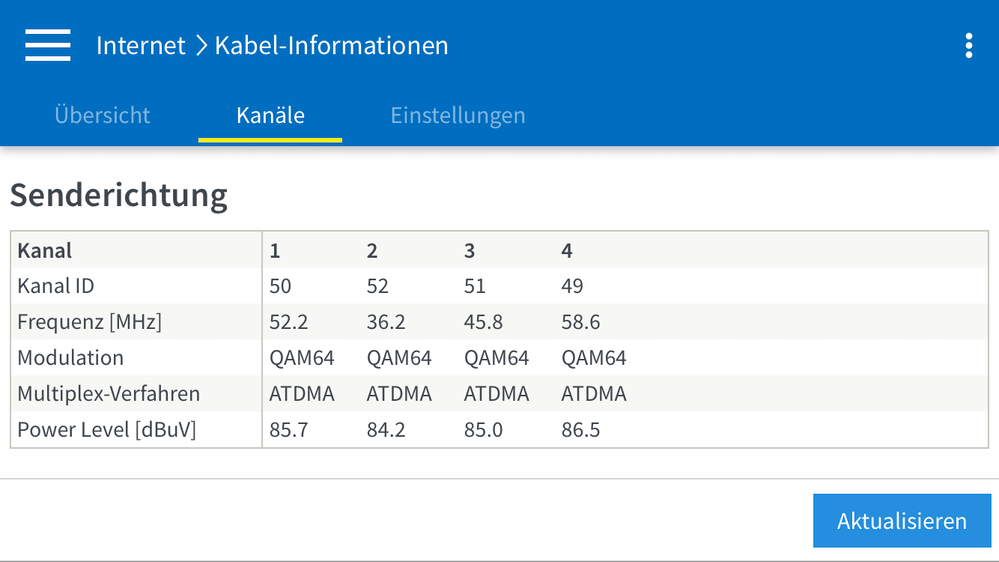

Seit einigen Tagen ist mein Internet langsam,bzw. nur der Download, der Upload scheint laut Speedtest normal zu sein und auf einigen TV-Sendern wie z.B. Kabel1 HD sind soviele Störungen, dass man den Sender nicht gucken kann, in den Receiver-Einstellungen, war der Pegel von Tuner 3 ab und zu immer verschwunden und der BER Wert war das glaub ich lag bei 2 ? Das ist aber auch nicht so wichtig, die anderen Sender laufen einwandfrei.

Bisher habe ich im Forum immer gelesen, dass es was mit den Punkt auf der FritzBox "Kabel-Informationen" zutun haben kann, dass der Verstärker (in meinen Fall: Teleste dh5669) nicht richtig eingestellt ist, ich habe aber nichts gefunden, wie man den richtig einstellen kann oder wieder der eingestellt werden soll?
Da mein Internet eh schon langsam ist, kann man denn Teleste dh5669 selber öffnen und ein bisschen am Pegel drehen? oder muss da immer ein Techniker raus kommen?

Da ist nix mit selber drehen, die Modulation deiner Upstreamkanäle liegt bei QAM 8/QPSK normal wäre 4x QAM 64, es handelt sich hier um einen Rückwegstörer, Technische Hotline (0800 5266625) anrufen und eine Störung melden.

Vielen Dank schon einmal, ich hatte bis jetzt noch nicht bei der Störunh angerufen, aber heute Abend stehen
Sie komischerweise alle auf QAM64, aber Internet ist trotzdem noch total langsam?
Ich werde morgen vormittag aber mal bei der Störung anrufen.

Jetzt ist die Modulation in Ordnug, dafür sind deine Power Level zu niedrig.
