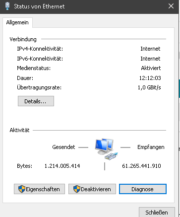

Ich habe meine Leitung von der 400er Leitung auf die 1000er gewechselt und muss sagen FAIL da ich nun weniger habe als vorher mit meiner 400er siehe Bilder was bei der 1000er rauskommt ist einfach nur lächerlich und dafür zahlt man soviel?. Es kann doch nicht sein das ich was Bestelle und es ewig nicht funktioniert und ich hier nur noch die ganze Zeit am Telefon sitze, um das Problem zu lösen und einige Mitarbeiter von nichts eine Ahnung haben. Die eine sagt der Router ist für die Geschwindigkeit nicht geeignet der andere sagt das ist das passende Gerät dazu was den nun?

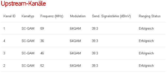

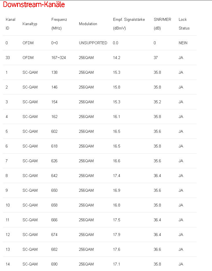

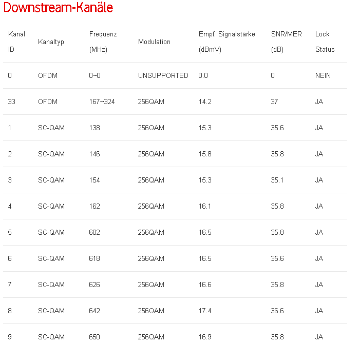

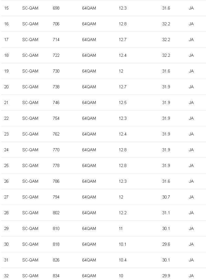

Und die Werte
Da fehlen aber noch ein paar müssten 32 Downstreamkanäle sein. Und Poste auch mal die Upstreamkanäle.
Gruß Kurt
Also deine Signalwerte sind alle im grünen Bereich. Der Arris kann auch Gbit.
Ups mein Fehler. Auf der Vodafone Seite kannst du keine Gbit messen. Das geht nur bis 400 Mbit/s!!
Gruß Kurt
Also an der Hardware liegt es bestimmt nicht ich hatte vorher die 400er leitung und angekommen sind 425 und nach dem wechsel hatte ich dann die Probleme.
Hatte mich ja auch korrigiert. Auf der Vodafone Seite kann man nur Anschlüsse bis 400 Mbit/s prüfen. Darum dein niedriger Wert von nur 95 Mbit/s.
