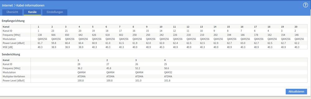

Hey, das Problem mit dem Sendepegel habe ich gefunden und zwar ist meine Hauptdose im Wohnzimmer.
Wohnzimmerdose1> Wohnzimmerdose2> PC-zimmer (Fritzbox mit PC) > Kinderzimmmer (oben)
Wenn ich die Fritzbox im Wohnzimmer anschliesse habe ich ca 111dBµV , im PC-zimmer kommen nur noch ca. 96dBµV an. Kann man das Problem irgnedwie lösen damit die Fritzbox im PC-Zimmer bleibt oder ist die einziege lösung Fritzbox im Wohnzimmerdose1 und dann langen LAN kabel legen bis zum PC?
Gruß
Hey, der Techniker braucht erstmal nicht kommen, ich habe mir ein längeres Koaxial kabel bestellt, ich werde das Kabel direkt von Wohnzimmer bis Pc-zimmer legen > Fritzbox und dann berichten.
Gruß
Hey, sind die Werte jetzt gut? geht so? schlecht? oder perfekt?
Danke
ERFD
Hallo Doublexe,
bei allem zwischen 98-110 dBµV bist Du im grasgrünem Bereich
Gruß Fred
Doublexe
Hey, dann ist erstmal für mich alles erledigt , die Werte sind immer noch gut und Speedtest ist auch top bei jeder Uhrzeit. Hiermit ein ganz GROßESSSSSSS DANKE SCHÖN an die Helfer. Das Ticket ganz geschlossen werden und der Thread ist gelöst. Ihr seid TOP.👍👍👍👍👍👍👍👍👍👍👍👍
