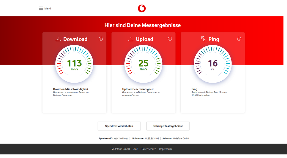

Hallo, wenn die Verbindung abbricht bin ich vor Ärger gar nicht erst zum Router gegangen.
Hab den Speedtest gemacht, als erstet mit LAN Kabel, danach gleicher Standort mit WLAN.
VGScreenshot_2020-05-03 Speedtest Plus teste Download, Upload Ping(1).pngScreenshot_2020-05-03 Speedtest Plus teste Download, Upload Ping(2).png
