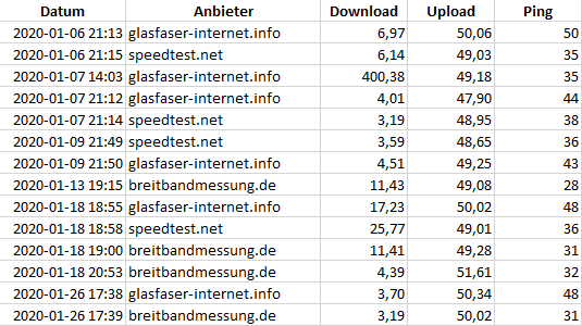

mein 400-Mbit/s-Kabel-Anschluss ist abends und am Wochenende quasi unbenutzbar. Diese Problem besteht teilweise schon seit Oktober/November 2019, aber seit Anfang des Jahres ist es besonders extrem.
Ich benutze den geliehenen Sagemcom FAST5460 (WLAN deaktiviert) und die Messungen erfolgen per Ethernet.
400 Mbit/s kommen tagsüber ja auch an.
Auch interessant: Der Vodafone-eigene Test (vermutlich innerhalb des eigenen Netzes) ergibt zu jeder Zeit maximale Werte. Daraus schließe ich, dass nicht die Leitung selbst, sondern die Außenanbindung gestört/zu niedrig dimensioniert ist.(?)

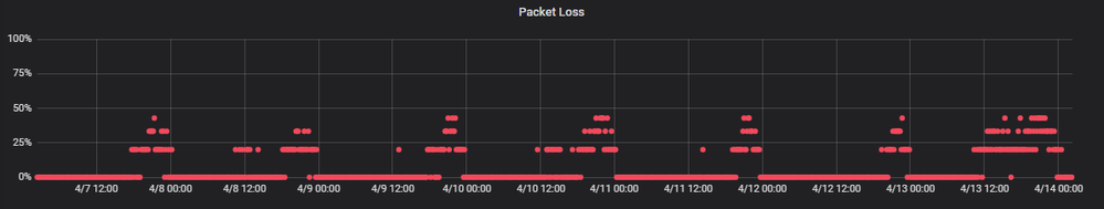

Zu den extrem niedrigen Geschwindigkeiten kommen zusätzlich noch Paketverluste:
(Konzentration auf Abende und das Wochenende sehr gut zu erkennen.)

@Wallace Die Leitung ist immer noch zeitweise unbrauchbar. Gibt es Neuigkeiten zum Thema "zu hohe Ringauslastung" in 16321?
Bitte ansonsten die Gutschrift verlängern.
Jonas

Tatsache, gutes Timing 😉
Habe es gestern Abend beobachtet und die Speedtests sahen sehr gut aus.
Auch der Paketverlust tritt wohl abends nicht mehr auf.
