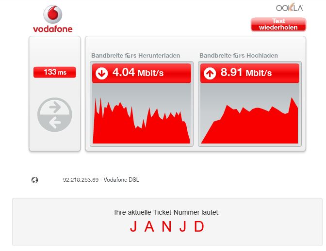

ich habe seit 03.07. meinen 50Mbit VDSL Anschluss von Vodafone. Leider hielt die Freude über den neuen Anschluss nicht lange an. Bereits am ersten Abend nach der Anschaltung kam die Ernüchterung - nur 4Mbit bis 6Mbit zeigten diverse Speed-Test (u. A. der von Vodafone selbst). Der Upload ist allerdings Konstant zwischen 8 und 9Mbit.
Ich habe dann am ersten Tag gleich bei der Hotline angerufen und das Problem gemeldet. Dort wurde mir auch zugesagt das Problem binnen 48h zu beheben. Die Ergebnisse der Speed-Test habe ich ebenfalls an Vodafone weitergegeben. Einizige Aktion von Vodafone war bisher einen Port-Rest (welche leider absolut nichts geändert hat) durchzuführen. Seit dem habe ich nichts mehr von den Technikern gehört.
Während unter Tags die Geschwindigkeit annähernd das erwartete Minimum erreicht, kann speziell am Abend (ab ca. 16 Uhr) die Leitung kaum für Internet, geschweigedem für Steaming (Prime, etc.) verwendet werden.

Tests mit unterschiedlichen Routen lieferten alle das gleiche Ergebnis - Geschwindgkeit zu niedrig. Es sieht ziemlich stark nach einem Kapazitätsproblem der Leitung aus. Ich habe mir schon überlegt mich in der Angelegenheit an den Verbraucherschutz zu wenden - zwischen 4 und 23Mbit für einen 50Mbit VDSL geht gar nicht!

Anbei die beiden Anlagen - Speedtest und SMS
und SMS
