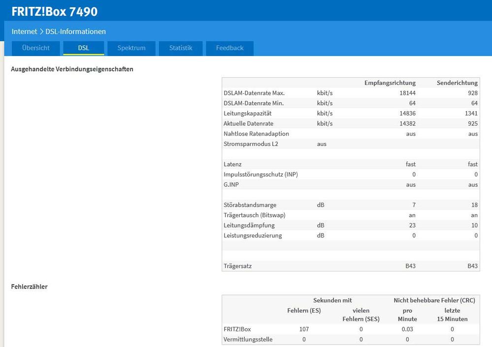

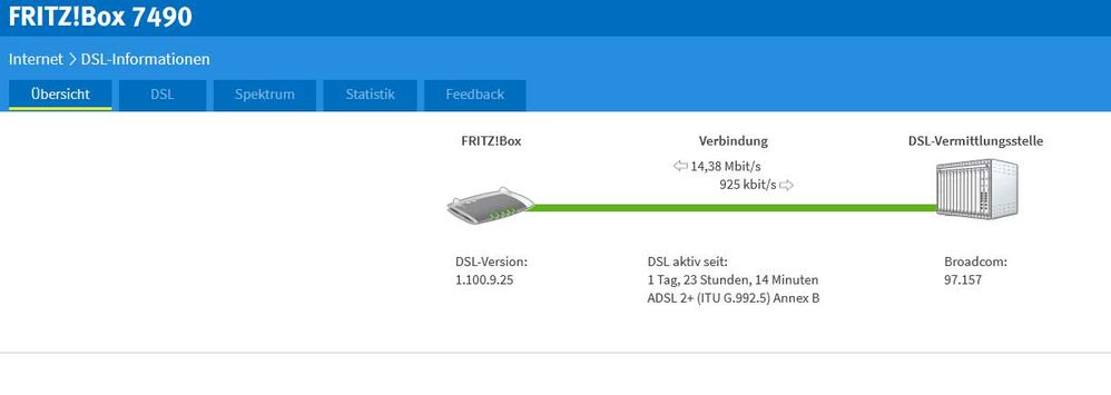

Hallo Jens,
vielen Dank für die Antwort.

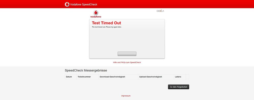

Allerdings kann ich diese Schritte nicht ausführen, da die Vodafone Speedcheck Seite bei mir gar nicht erst lädt.
Ich habe noch einen Screenshot von vorletzter Woche als noch ein bisschen was ging, aber mehr als timed out ist auch nicht passiert.Speedcheck.jpg
Habe gerade nochmals einen Speedcheck gemacht, mit folgendem Ergebnis:Speedcheck2.jpg
