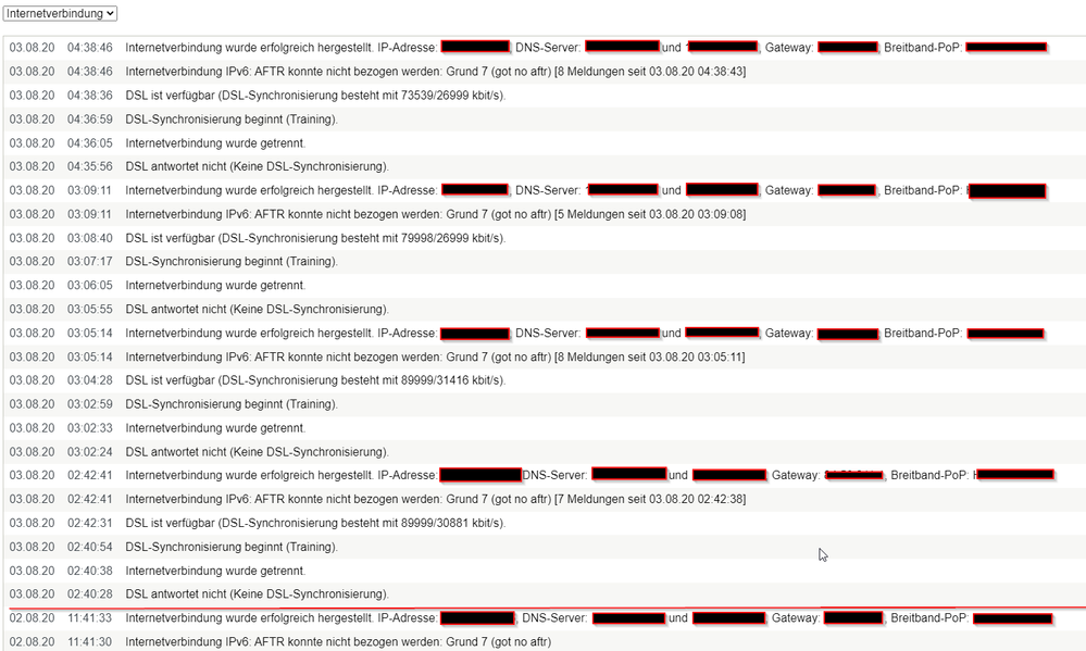

  1. Was ist genau gestört (Vollständiger Ausfall oder Einschränkungen der Geschwindigkeit)?
    Vollständiger Ausfall. (Internetverbindung bleibt erhalten für paar Minuten, danach geht sie wieder verloren, siehe unten Screenshot aus der FritzBox Internetverbindung LOG.)

    Anbei befindet sich eine Fehler Diagnose der FritzBox, sowie ein Screenshot aus dem LOG der Fritzbox.FritzBox 7430 Internetverbindung LOGFritzBox 7430 Internetverbindung LOG

Guten Tag Andre,
ich habe nun ab Sonntag 02.08.2020 11:41 Uhr bis zum 03.08.2020 2:40 Uhr eine stabile Internetverbindung gehabt. Nun habe ich nach deiner antwort mal nachgeschaut, ob noch Handlungsbedarf überhaupt besteht. Leider wird immernoch Zeitweise die Verbindung zum Internet getrennt. Personen aus dem Haushalt sind darauf nachts aufmerksam geworden (zum Zeitpunkt gegen 3 Uhr). Siehe Screenshot unten.
