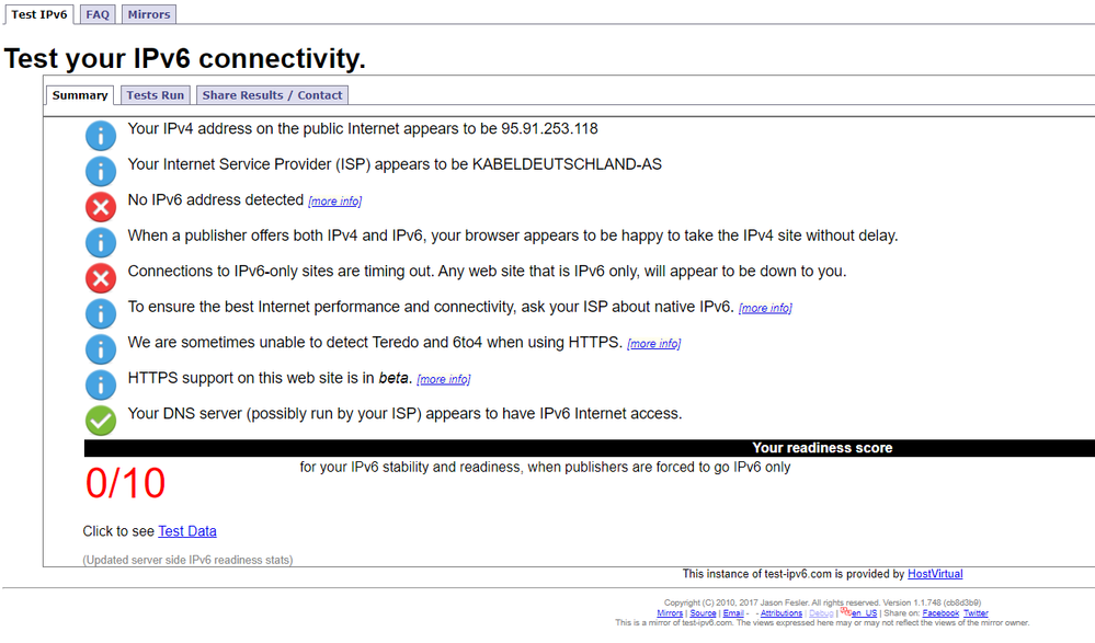

seit kurzem (leider kann ich den genauen Zeitpunkt nicht sagen) habe ich wieder ein Problem mit dem IPv6-Routing an meinem Kabelanschluss:
Die Fritzbox hat eine ordentliche IP-Adresse und ein Präfix bekommen, die lokalen Rechner haben von der Fritzbox eine saubere Zuweisung bekommen, jedoch versackt das IPv6-Paket direkt nach der Fritzbox.
Ich hatte das Problem vor einem guten dreiviertel Jahr schon einmal - da hat der technische Support ein Problem beheben können. Würde mich freuen, wenn das diesmal ähnlich gut klappt.
Hier mal das Ergebnis von https://test-ipv6.com:
Ein Traceroute6 sieht wie folgt aus:
>tracert -6 google.de Routenverfolgung zu google.de [2a00:1450:4001:806::2003] über maximal 30 Hops: 1 <1 ms <1 ms <1 ms 2a02:810d:4d40:1deb:f29f:c2ff:fe1e:975a 2 1 ms <1 ms <1 ms fritz.box [2a02:810d:4d40:1de8:464e:6dff:fe00:d705] 3 * * * Zeitüberschreitung der Anforderung. 4 * * * Zeitüberschreitung der Anforderung. 5 * * * Zeitüberschreitung der Anforderung.

das stimmt - das Fehlerbild ist dieses Mal etwas anderes (letztes Mal gings immerhin noch ins Vodafone Netz rein, diesmal versackt es direkt an/nach der Fritzbox) - von daher könnte deine Vermutung schon zutreffen.

danke für deinen Support! Leider hats nichts gebracht, es endet immer noch bei/nach der Fritzbox und test-ipv6 sieht wie oben aus.
>tracert -6 google.de Routenverfolgung zu google.de [2a00:1450:4005:80b::2003] über maximal 30 Hops: 1 <1 ms <1 ms <1 ms 2a02:810d:4d40:1deb:f29f:c2ff:fe1e:975a 2 5 ms 1 ms <1 ms fritz.box [2a02:810d:4d40:1de8:464e:6dff:fe00:d705] 3 * * * Zeitüberschreitung der Anforderung. 4 * * * Zeitüberschreitung der Anforderung.

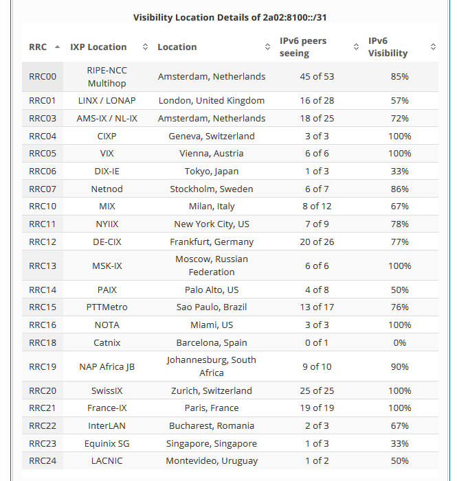

So wie es ausschaut hat die Vodafone / Kabeldeutschland Ihr V6 Routing echt nciht im Griff
Dies beweisen die Routing results auf STAT.RIPE.NET
EIn Anruf bei der Hotline, mit der Fehlermeldung,"Ich erreiche meine V6 Adressen bei meinem Provider nicht" ergab nur ein "bitte führen Sie einen Reset des Routers durch"
Schade nur, das diese Adressen von keiner V6 Adresse aus dem Kabel Vodafone Netz erreichbar sind...
Alle traceroute enden bei 2a02:8100:6:2::1096
und das hat wahrlich nix mit meinem Router zu tun.
mal sehn, wer mir helfen kann..
