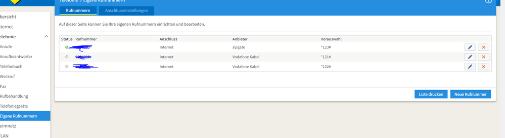

Seit langem haben ich das Problem mit der IP Telefonie von Vodafone.
Box 6490 Werksreset mehrfach gemacht.
Manchmal höre ich einfach nur den Anderen aber er hört mich nicht .
Hotline möchte nicht helfen da ich meine eigene 6490 Verwende
Firmware 7.02
vielleicht kann mir hier einer helfen

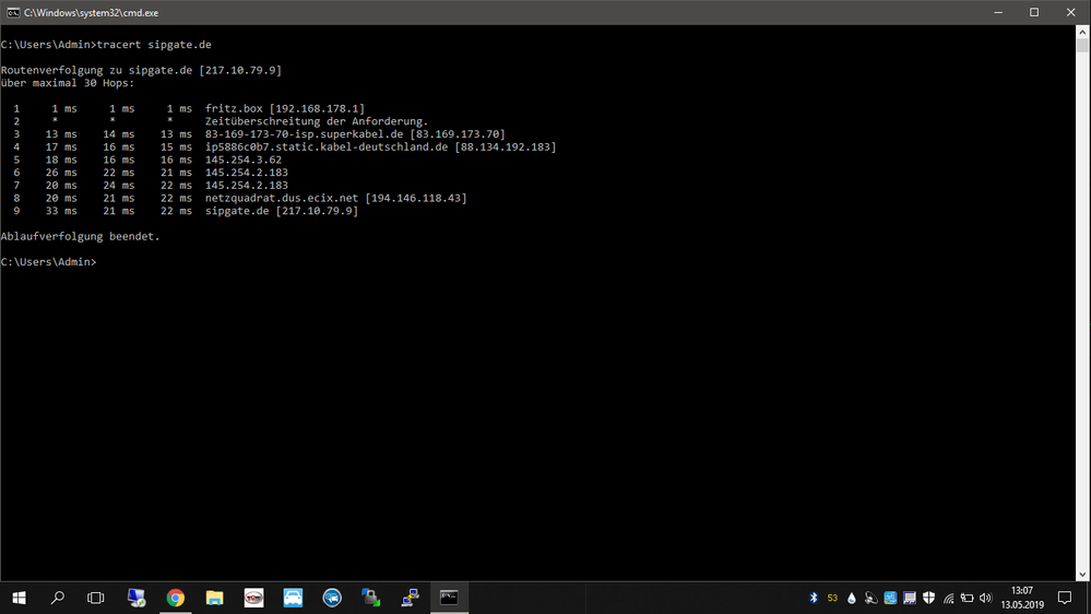

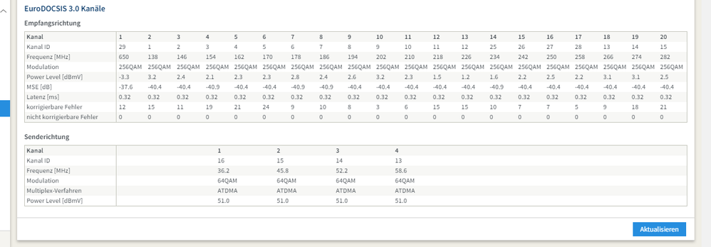

Andre_Bmx
Vielen Dank aber das habe ich erst vor 4-5 tage probiert weil nix mehr ging aber war wohl eine Störung am Kabelnetz bei uns.
Für mich ist es offensichtlich das es sich um ein defekten SIP Server handelt auf Seite von Vodafone.
daher auch keinerlei Probleme mit Sipgate.
und ja mit Kabelmodem von VD geht es auch ohne Probleme aber dazu habe  ich auch eine Erklärung jetzt im Netz gefunden
"da haben Kunden wie ich die nicht eine Kabelbox besitzen sondern Fritzbox von VD.Diese mal ausgelesen was die Zugangsdaten angeht und sehe da andere SIP Server entdeckt."
Das würde auch in meinem Fall erklären warum es mit der VD Box geht und mit meiner eigenen FB nicht.
Ich vermute Ich werde hier kaum Hilfe bekommen daher den Vertrag auslafenlassen und gut ist.

Andre_Bmx
So ich bin mir zu 100 % sicher dass es nicht an der box etc. liegen kann
es sind die Server von Vodafone die sporadisch von mir nicht erreichbar sind.
Server Erreichbar Telefonie OK
zum vergleich die sipgate
