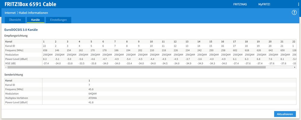

Poste einmal die Signalpegel von Empfangsrichtung und Senderichtung der 6591 per Bild. Leider weiß ich nicht, ob du das auch bei der Box unter Internet / Kabel-Informationen / Kanäle finden kannst, wie bei der 6490?

Diese leistungsstarke 6591 (das Wlan ist tatsächlich der Hammer) möcht ich eigentlich nicht mehr hergeben, ich hoffe ja das man mir einen Techniker schickt, der mal den Anschluss prüft und neu einpegelt, damit diese 6591 die fehlenden 3 Uploadkanäle zieht.
Hier die Modemwerte, die DL-Kanäle 23-24 sind nicht mit drauf:

Die 6591 ist 100% kompatibel zu Docsis 3.0. Glaube nicht das Docsis 3.1 was mit deinem Upstream zu tun hat. Auch weiß ich nicht, ob die neue Box 4 Kanäle anzeigen muss, wer sagt denn das 1 Kanal oder wenn doch was faul ist bei dir, trotzdem nur 2 Kanäle angezeigt werden. Die Box kann Kanalbündelung ausführen.
