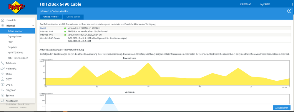

  • Welcher Fehler tritt auf? (Geschwindigkeit zu gering; Packetloss) Schick dazu auch Screenshots von Speedtests (mit Datum und Uhrzeit) und Tracerts/ Pingplotter-Messungen bei Packetloss oder Ping-Problemen:
    Siehe im Anhang vom 28.04.2020 um 21:00 Uhr.

  • Beginn und Zeitraum der Störung (z.B: seit Anfang April; nur am Abend). Seit Anfang April. Immer nur abends. Lade dazu noch einen Screenshot von den Signalwerten hoch. Diese findest Du in der Benutzeroberfläche Deines Kabelrouters über 192.168.0.1 bzw. über 192.168.178.1 bei der Fritzbox.

Hi Nautico,
die Störung wird durch eine Auslastung eines Knotenpunktes verursacht.
Ich habe soeben ein Ticket zur Überprüfung eingestellt und Du wirst per SMS über den Abschluss der Störung informiert.
Viele Grüße, Martin

Hi Nautico,
Viele Grüße, Martin
