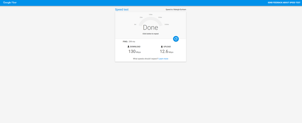

    • Speedtest bei Google Fiber am 10 Juni gegen ca 21:00 Uhr (Bild unten)

SignalwerteSignalwerteGoogle Fiber Test 1Google Fiber Test 1Google Fiber Test 2Google Fiber Test 2

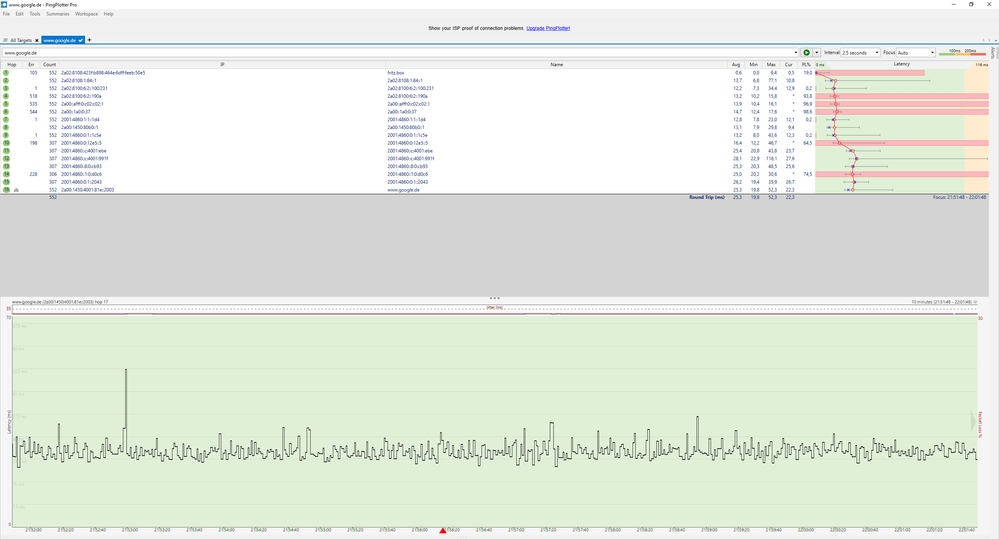

kannst Du mal am Abend und tagsüber einen Pingplotter laufen lassen und mir davon das Ergebnis schicken.

Hallo Moni,
ich habe leider keine Ahnung von dem Pingplotter und habe das ganze jetzt über einen Ping Logger gemacht.
Ich stell die Screenshots mit rein. Falls es definitiv der Plotter sein muss brauche ich noch so ein bis zwei Tage. Für das Problem muss ich erstmal ne kleine Youtube Schulung machen.
Ping Logger auf Google.de NachtsPing Logger auf Google.de NachtsPing Logger auf Google.de TagsüberPing Logger auf Google.de Tagsüber
Moni_GK
Hallo Hickstein,
ich brauch wirklich den Pingplotter. Nur dort kann man direkt nachvollziehen, wo genau der Ping ansteigt.
Liebe Grüße
Moni
Hallo Moni,
ich kann dir leider nur die Screenshots reinstellen. Habe versucht dir über eine PN die Datein zu schicken, doch leider geht das wohl nicht.
Kann leider nicht gewährleisten, ob man was darauf erkennen kann. Ich weiß nicht ob ich irgendwas einstellen muss.
Ping Plotter NachtsPing Plotter NachtsPing Plotter TagsüberPing Plotter Tagsüber
