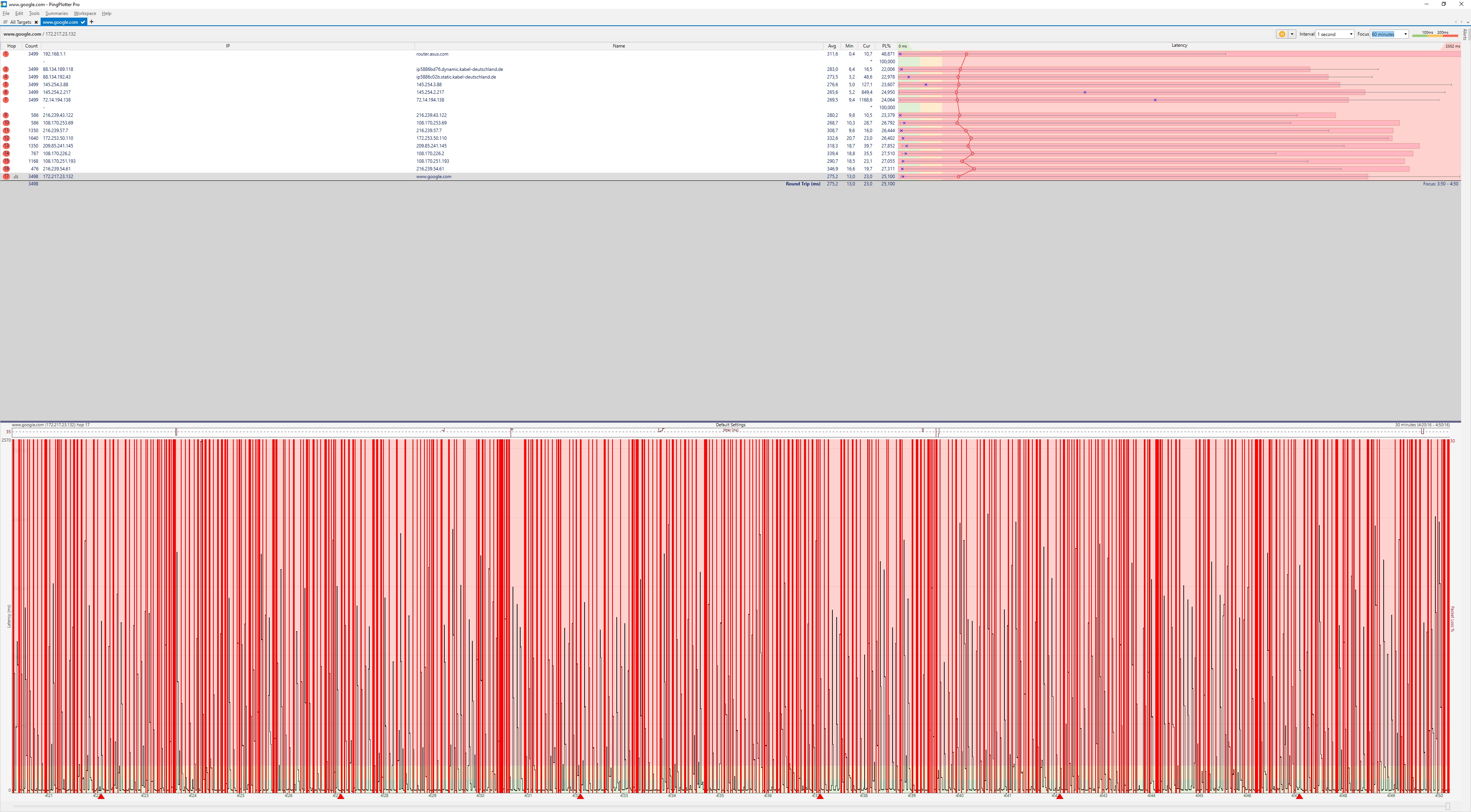

Leider habe ich seit Wochen dauerhaft hohen Ping, Packet-Losses und Verbindungsabbrüche. Da es sich nicht gebessert hat, habe ich die Hotline vor 2 Tagen informiert und diese hat ohne Rücksprache/Besserung mein Ticket geschlossen. Falls das heutzutage der richtige Kundenumgang ist, dann ist dies auch mein letztes Jahr bei Vodafone, ebenso verlange ich für nicht geleistete Leistungen eine Rückzahlung/Minderung der monatlichen Gebühren.

  • Welcher Fehler tritt auf? (Geschwindigkeit zu gering; Packetloss) Schick dazu auch Screenshots von Speedtests (mit Datum und Uhrzeit) und Tracerts/ Pingplotter-Messungen bei Packetloss oder Ping-Problemen
  • hoher Ping, Packet-Losses und Verbindungsabbrüche
  • zusätzlicher Router+LAN
  • Chrome
  • Windows 10
  • dauerhaft seit Wochen
  • Lade dazu noch einen Screenshot von den Signalwerten hoch. Diese findest Du in der Benutzeroberfläche Deines Kabelrouters über http://kabel.box bzw. über http://fritz.box bei der Fritzbox.
  • siehe Anhang

vermutlich wurde Dein Ticket geschlossen, weil der Asus Router an unserem angeschlossen ist. Es tritt ja schon direkt dort ein enormer PL auf.
Testest Du bitte mal ohne den Asus und machst nochmal einen Pingplotter?
