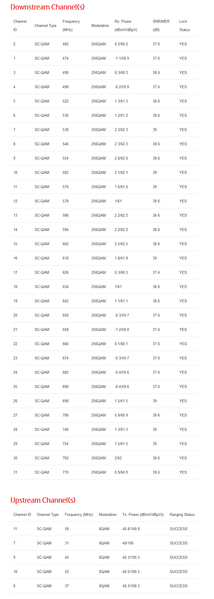

Per Telefon wurde mir dann gesagt, dass meine Werte im roten Bereich wären.
Montag war dann ein Techniker hier … Am Hausverstärker konnte er nichts mehr einstellen – der war wohl schon am Limit. Hat dann versucht mit nem Filter einen Pegel anzuheben….nun ja danach war er "zufrieden" und meinte mehr geht nicht und war dann weg.
In der ersten halben Stunde danach hatte ich auch das Gefühl es wäre etwas besser aber das sah dann nach kurzer Zeit wieder genauso aus wie vorher … und wurde über die letzten Tage immer ein wenig schlechter.

Ich habe jetzt seit ein paar Tagen den pingplotter laufen und dieser zeigt mir egal was ich anpingen lasse schon rund 60-70% paketloss  auf dem 1. Hops, dem VF Router an.

Screenshot_2020-02-27 Speedtest Plus 1.pngScreenshot_2020-02-27 Speedtest Plus 2.pngScreenshot_2020-02-28 Screenshot(1).pngScreenshot_2020-02-28 Screenshot.pngheise.de 27.02 18.42-19.42.pngheise.de 27.02 20.21-21.21.pngwww.vodafone.de 27.02. 17.24-18.24.png

Der Techniker war heute da und meinte meine Probleme würden daran liegen das Docsis 3.1 bei uns noch nicht "voll" freigeschaltet wäre und meinte ich solle mir einen anderen Tarif aussuchen. Dann würde das auch klappen.
400mbit würden auch reichen. Ich sollte auch besser nicht mehr die Hotline von UM anrufen, weil die mich sonst sowieso runterstufen würden wenn ich die weiter belästigen würde. Dazu kam dann noch das er mir seine Handy Nr gegeben hat und meinte ich könnte ihn anrufen wenn das Problem morgen immer noch da wäre. Er würde dann rauskommen. ALs ich meinte das  so etwas dann ja nicht über UM läuft meinte er nur das wäre kein Problem. Das ganze hat bei mir keinen guten Eindruck hinterlassen ...  Nunja ich habe das ganze heute auch schon so bei der netten UM Hotline so weitergegeben .... Die waren auch sehr geschockt von den Aussagen.
Meine Leitung hat immer noch starke Paketloss Probleme. Am Wochenende wars so schlim das sogar telefonieren nicht mehr ohne Abbrüche ging. Gestern das Wunder zwischen 8 Uhr Morgens und 17 Uhr hatte ich laut pingplotter nur 5-10 mal Packetloss, danach wars aber wieder genau wie vorher ... Zur Zeit habe ich wieder massiv Probleme ....70-80x Packetloss pro Std.
