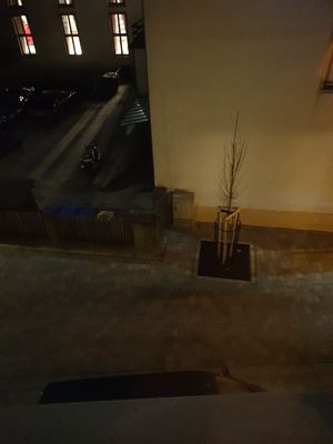

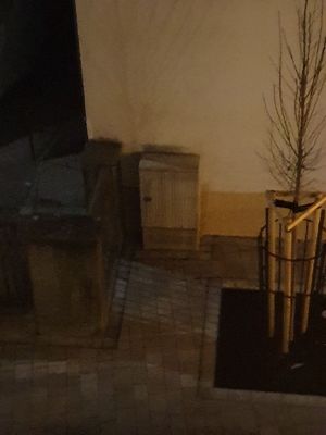

Hier noch 2 Bilder von dem Übergabepunkt, den ich aus meinem Küchenfenster fotografieren kann, und jeder hat Zugang dazu (vorrausgesetzt man hat den Schlüssel) Smiley (fröhlich)
Ich bin mir ziemlich sicher das dies der Übergabepunkt ist, da ich wage in Erinnerung hab das ich vor 2,5 Jahren mit dem damaligen Techniker mit dort hin bin weil ich das auch mal sehen wollte und wie gesagt im Laufe des letzten Jahres meine ich dass da  ein VW Bus von Kabel Deutschland davor stand (was auch immer er da gemacht hat)
(Sorry für die Quali der Bilder, wird um Halb 8 Abends schwer mit dem Handy da was ordentliches herzuzaubern)
Bild VerteilerkastenBild VerteilerkastenBild 2 VerteilerkastenBild 2 Verteilerkasten
pRo-Marco
Hi Michael,
kann man gut erkennen Das schaut mir aber eher nach dem Verteilerkasten aus. Meist befindet sich der Übergabepunkt im Keller oder im Eingangsbreich. Ist nur ein kleiner Kasten von 10x10cm wo ein Kabel rein geht und eines wieder raus.

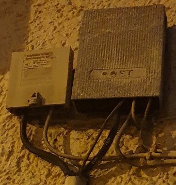

hier das Bild
ÜbergabepunktÜbergabepunkt
Der hängt auf ca 2,3-2,5 m Höhe an der Außenwand
Ist die Seite an der auch die Eingangstüre ist, fals du da nochmal jemand hinschicken willst...
noch genauer wäre Ecke "Kopierzentrale" (ist n Drucker/Aufklebershop, darüber ist meine Wohnung)
