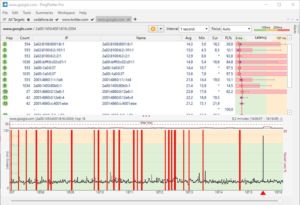

seit einigen Wochen habe ich (und wie scheinbar andere Leute auch) Probleme mit meiner Internetverbindung. Mein Ping bleibt größtenteils relativ stabil, jedoch gibts es auch des Öfteren mal Latenzsprünge (wie beim Pingplotter zwischen 18:15 und 18:16 zu sehen ist). Das führt dazu, dass es bei Online spielen oder Streams immer wieder Unterbrechungen gibt, was sehr ärgerlich ist. Darüber hinaus gibt es eine ziemlich hohe Anzahl an Paketverlusten.
Ich habe in anderen Community beiträgen gesehen, dass es evtl. mit der Umschaltung zu IPv4 gelöst werden könnte, aber ich würde dennoch gerne wissen, wie das Vodafone das Problem sieht und lösen würde.

laut seiner Aussage hat er etwas an der Frequenz angepasst. Die Probleme bleiben jedoch weiterhin bestehen. Selbst als unser Router von einem Mitarbeiter nach erneutem Anruf neugestartet wurde, blieb das Problem weiterhin bestehen.
Der Techniker meinte ebenfalls, wenn sich das nicht bessern sollte, müsste man probieren den Modem auszutauschen.
Aus anderen Forenbeiträgen mit gleichen Problemen vermute ich, dass das Problem auch durch die Umstellung auf IPv4 gelöst werden kann. Da die bisherigen Methoden keine Erfolge zeigten, tendiere ich dazu den eben genannten Lösungsansatz zu versuchen. Wäre es ihrerseits möglich dies einzurichten?

die Modemwerte an Deinem Router sind noch nicht in Ordnung. Da müsste noch mal ein Techniker gucken kommen.
