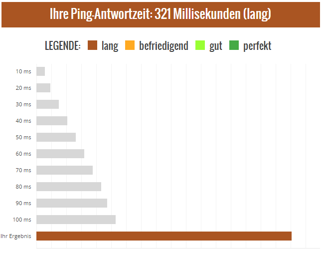

Mein Problem ist, dass meine Latenz jeden Tag ab ca. 18 Uhr sehr hoch ist und dabei nicht mal konstant bleibt.
Meistens zwischen 100 - 250 ms.
Dazu kommt noch, dass meine Downloadrate auch zwischen 4.000 und 97.000 springt.

Ich habe mich diesbezüglich schon mal bei dem Support gemeldet, doch außer einer Untersuchung um 10:00 Uhr Morgens und der Feststellug, dass um diese Uhrzeit der Ping im Referenzbereich liegt, kam nichts hilfreiches raus.

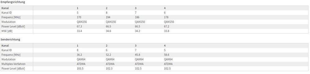

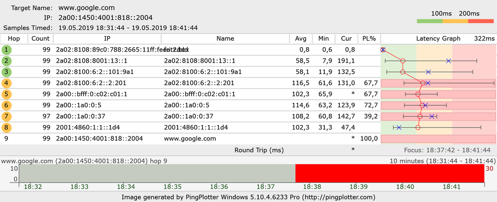

Hier nochmal die Kabelübersicht, ich weiss leider nicht ob Ihr das als "Signalwerte" meint.übersicht kabel info.JPGKanalübersicht.JPGping test 17.05.19.PNGwww.google.com.png

Danke für die Infos und die Daten. Das letzte Störungsticket, welches ich gefunden habe, war ja von Anfang des letzten Jahres.
Bei der Prüfung Deines Anschlusses ist mir erstmal nichts aufgefallen. Du hast ja geschrieben, die Einschränkungen treten vor allem ab ca. 17 Uhr auf, sieht ein Pingplotter zu einer früheren Zeit dann wesentlich besser aus? Es wäre super, wenn Du davon auch nochmal einen Screenshot schicken könntest.

Hi,
das Problem mit dem Ping habe ich schon echt lange, wie gesagt ca. als ich von 32k auf 100k gewechselt bin.
Und hier nochmal die Pingwerte zu einer früheren Zeit:www.google.com.png

Hallo knaz74,
okay, dann ist der Ping am Vormittag ja in Ordnung. Da liegt dann vermutlich eine Einschränkung im Netz vor, das wird aktuell vom Fachbereich überprüft. Ich habe eine Störungsmeldung für Dich aufgenommen, damit Du beim Abschluss eine E-Mail bekommst.
