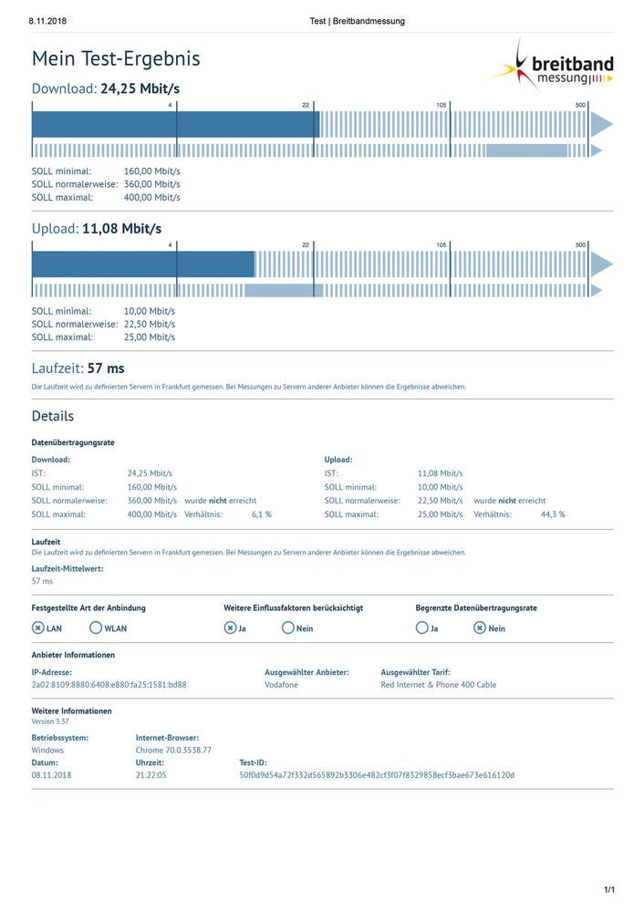

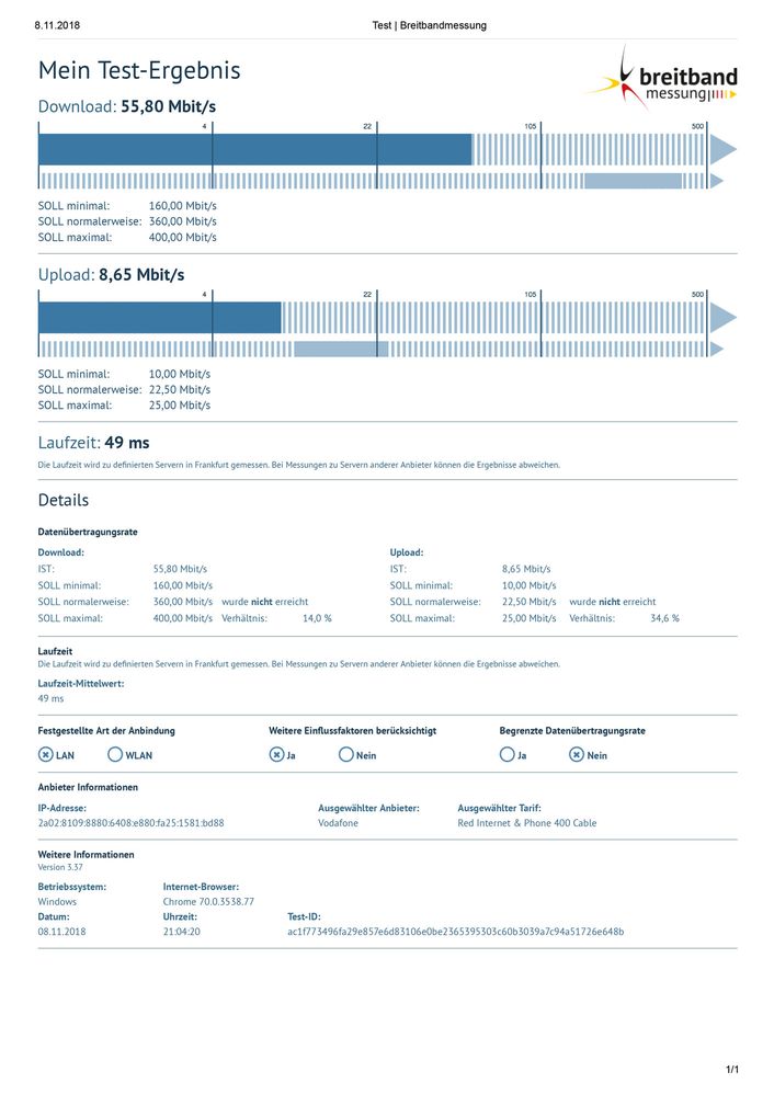

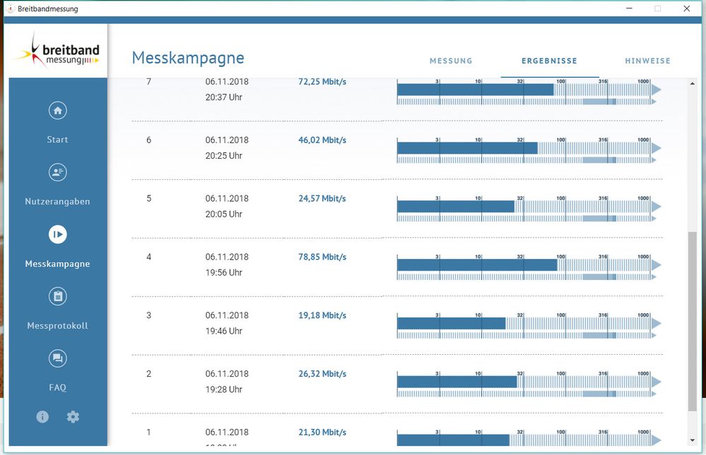

Hallo!
Nicht wikrlich, nein. Ich habe Heute gegen 15:30 einen gemacht - da ist alles super.
Also kann es nicht daran liegen, dass es nicht "möglich" ist, auf die Werte zu kommen.
Und dann nochmal zwei um 21 uhr und um 21:20, wo es wieder runtergeht, wie sonst immer.
Test-_-Breitbandmessung01.jpgTest-_-Breitbandmessung02.jpgTest-_-Breitbandmessung03.jpg
