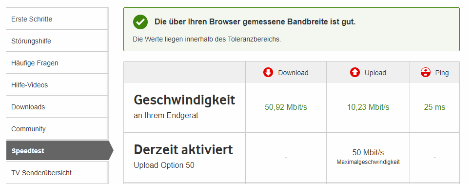

1/5 der Upload leistung aber die Bandbreite ist gut??????

am 08.06.2019 17:48
Hallo krabbel,
die Techniker haben laut unserer Auflistung mehrfach versucht, Dich zu erreichen. Vergeblich. Am 07. Juni um 10:48 Uhr, 12:56 Uhr, 14:28 Uhr und 15:52. Jetzt wurde das Ticket geschlossen. Bitte schicke mir via privater Nachricht bitte eine aktuelle Rufnummer, unter die Dich die Kollegen erreichen können.
Grüße
Marcus
