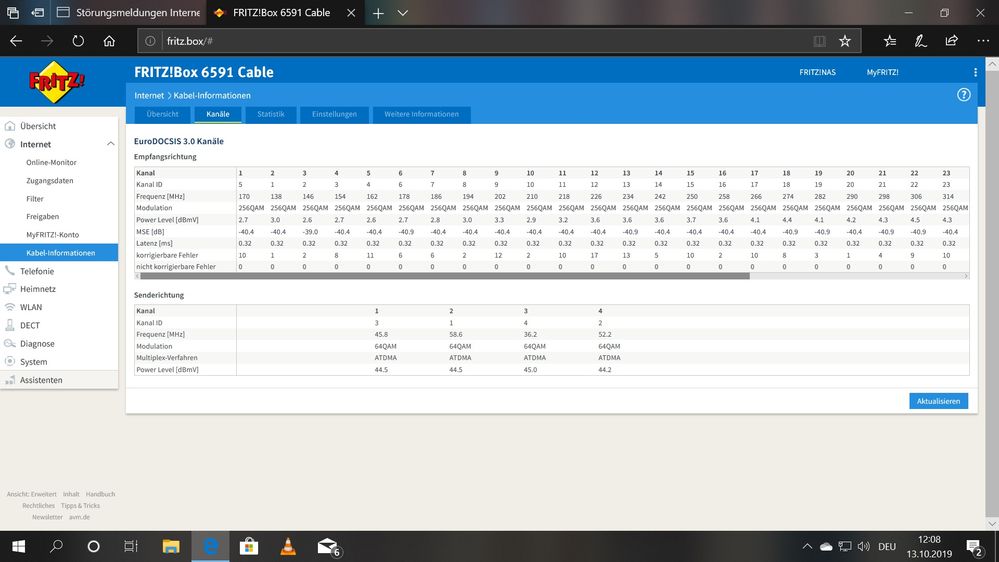

Thairo
Aber gerne doch.
Danke für die Modemwerte.
Hm, der Aufbau der Hausanlage scheint so in Ordnung zu sein, der Axing Verteiler bedingt die Enddosen.
Problem scheint eher der Pegel zu sein.
Als Vergleich nehm ich mal Kanal 24, 322 Mhz mit 4,2dB(mV), weil der am dichtesten an der nächsten TV Frequenz von 330Mhz ist.
Das bedeutet das abzüglich der Anschlußdämpfung der MMD da 18,2dB(mV) an der Dose ankommen.
Die Dose hat ne Durchgangsdämpfung von 2,5dB, da zu kommt die 12dB Dämpfung des Verteilers und die 10dB Anschlußdämpfung der Enddose, macht -6,30dB(mV) die da rauskommen was etwas zu wenig ist.
Minimum bei QAM256 sind -5dB(mV).
Ich meine da muß nachgebessert werden, sprich der Pegel erhöht werden.
Leider kann die 6591 kein DVB-C wie die 6490, so das ich da nur schätzen kann, auch weil die Pegel mit höherer Frequenz auch höher werden.
