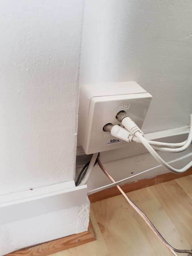

Ich habe mir einen neuen Fernseher gekauft und seitdem auf fast allen Sendern Artefakte/Klötzchenbildung. Nun weiß ich, dass das Signal an meiner Antennendose nicht besonders gut ist (ein Techniker hat das kürzlich mal gemessen). Das Phänomen trat mit meinem alten Fernseher allerdings nur sehr selten auf.
Ich habe dann mal das Antennenkabel aus der Dose gezogen und beim Herumprobieren wie oben auf dem Foto zu sehen „hingelegt“ - quasi schräg an die Dose. Tadaa, die Klötzchen waren weg! Wenn ich den Stecker korrekt einstecke, sind sie wieder da.
Vielleicht habe ich ja einen Mega-Lifehack entdeckt, aber ich möchte das ungern so lassen. Ich kann mir allerdings nicht vorstellen, dass es am Kabel liegt.
Hat jemand eine Idee?

Ich würd ganz einfach mal ein anderes Antennenkabel probieren.
eigene FritzBox 6591 CableMax 1000 mit FritzOS 7.57
Danke, das habe ich jetzt auch gemacht. Leider kein Unterschied. Zumindest habe ich festgestellt, dass ich den Stecker auch gerade "aufstecken" kann, ich darf ihn nur nicht weiter reinschieben. Es scheint also etwas mit der Dose nicht zu stimmen.

Hallo Partwolf,
ich tippe auf Mega-Lifehack, sieht auch gekreuzt viel besser aus als normal.
Nee, Spaß beiseite, ich denke in der Dose ist etwas falsch geklemmt, so dass sich beim richtig reinstecken die Störungen ergeben.
Ich schau gern mal, inwieweit wir bei Dir den Service übernehmen, das heißt, ob ein Prüfen der Antennendose bei Deinem Vertrag mit enthalten ist. Schickst Du mir dazu bitte Deinen Namen, Adresse und Kundennummer in einer Privatnachricht?
Melde Dich bitte wieder hier, wenn die Nachricht versendet ist.
Viele Grüße, Manu
@Partwolf: Wenn ich das richtig deute, ist auch der Radioanschluß der Dose belegt, nutzt du den für TV Empfang?
Poste mal bitte ein Foto von der Dose, wenn da kein Kabel steckt.
Das Kabel vom Radioanschluss geht in meinen Receiver, damit höre ich also Radio.

Meine Frage zielte dahin, auf der Abdeckung steht was von btv, eine Dose der Firma hab ich auch, da läßt sich der Radioanschluß auch für TV Empfang nutzen.
Ach so, das müsste ich ausprobieren. Aber da passt ja das Kabel dann nicht oder doch?
Stimmt, aber damit: https://www.amazon.de/Koaxial-Stecker-auf/dp/B000L0X7NQ/ref=pd_sim_8?_encoding=UTF8&pd_rd_i=B000L0X7...
bekommst das hin.
Bei meiner klappt es, obs bei deiner klappt, ne andere Sache.
