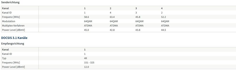

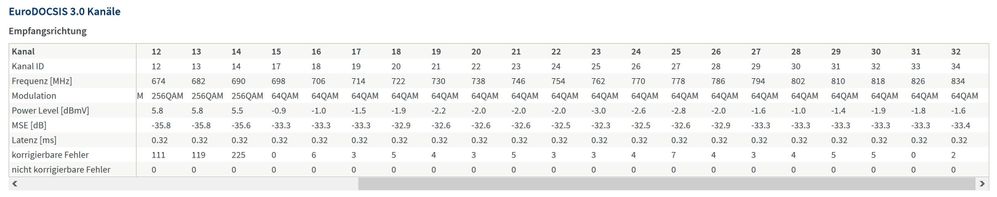

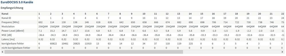

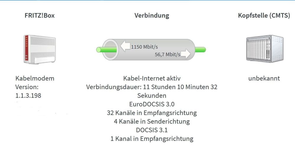

ich habe häufige Verbindungsabrüche. Rund 5-10 mal pro Tage. Da es bisher scheinbar meist nur spät Abends bzw. Nachts auftrat ich es mir bisher nicht aufgefallen. In letzter Zeit treten diese Probleme allerindgs auch vermehrt tagsüber auf. Ich habe aktuell meine eigene FritzBox 6591 an dem Anschluss hängen. Mit der VodafoneBox treten diese Probleme aber auch auf. Am 22.08.2020 hatte ich auch telefonischen Kontakt zur Vodafone Service-Hotline. Bereits eine Stunde später hieß es aber, dass das Problem gelöst sei. Es tritt aber weiterhin auf.
Für eine etwaige Prüfung der Leitung seitens Vodafone kann die VodafoneBox natürlich jederzeit wieder angeschlossen werden.
Nachfolgend noch ein paar Fotos vorab zur Information (Auszug aus meiner FirtzBox):
Verbindungsuebersicht.JPGDOCSIS3_Kanaele_Empfang_1.JPGDOCSIS3_Kanaele_Empfang_2.JPGDOCSIS3_Kanaele_Sende_31.JPG

aktuell sieht die Leitung noch relativ sauber aus. Kannst Du unseren Router noch mind. 3 Tage angeschlossen lassen?
VG Wallace
kann ich natürlich machen. Ich habe dir zusätzlich noch einmal ein paar Info aus der FritzBox zu den Abbrüchen per PN gesendet.
