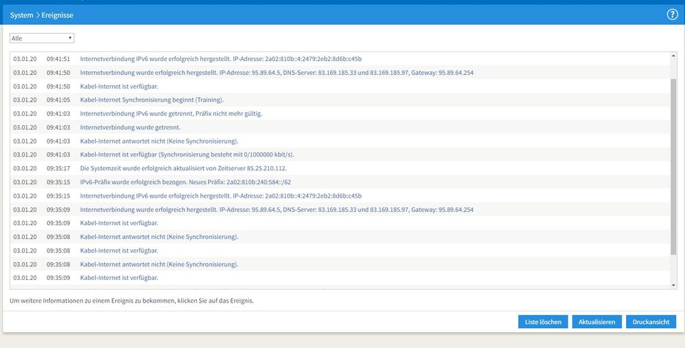

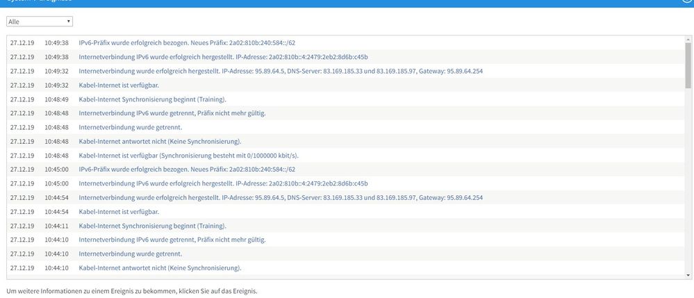

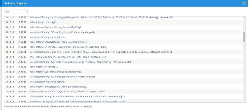

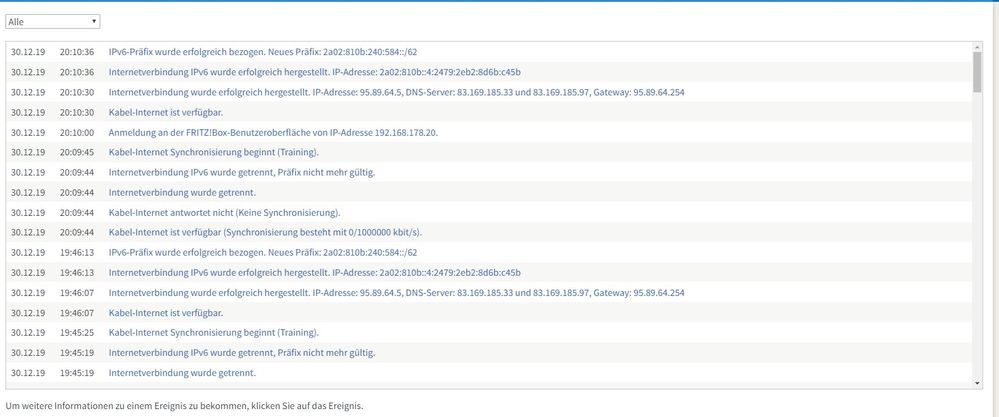

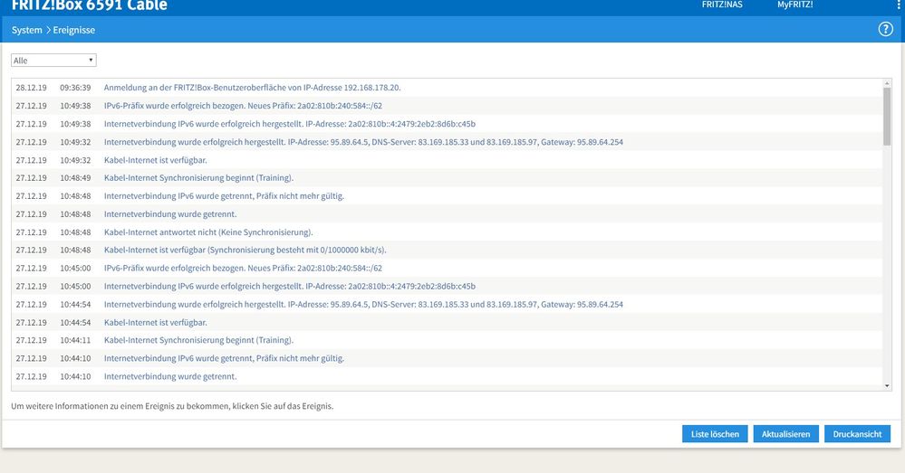

Hallo zusammen,
Seit ca 2.Wochen habe ich mal wieder sehr häufige Verbindungsabbrüche und die Friz.Box startet immer wieder neu.
Vertrag: Red Internet & Phone Business 200 Cabel
Router :Fritz Box 6591 Leih Gerät
2019-12-27 10.52.26 fritz.box 94fdf4b9ef49.jpg2019-12-28 09.38.15 fritz.box e406939e3098.jpg2019-12-30 19.41.28 fritz.box 1fcb34db6946.jpg2019-12-30 20.22.12 fritz.box 07edd92e99bb.jpg2019-12-30 20.22.54 fritz.box 5375af503a51.jpg2020-01-03 09.29.36 fritz.box 5017e2bc17e0.jpg2020-01-03 09.58.08 fritz.box 7de8ee1a09c0.jpgseit  ca 2 Woche habe ich mal wieder sehr häufig Verbindungsabbrüche und die Fritz.Box startet immer wieder neu .

Hallo Frank,
meinst Du mit häufig die Unterbrechungen an den drei Tagen?

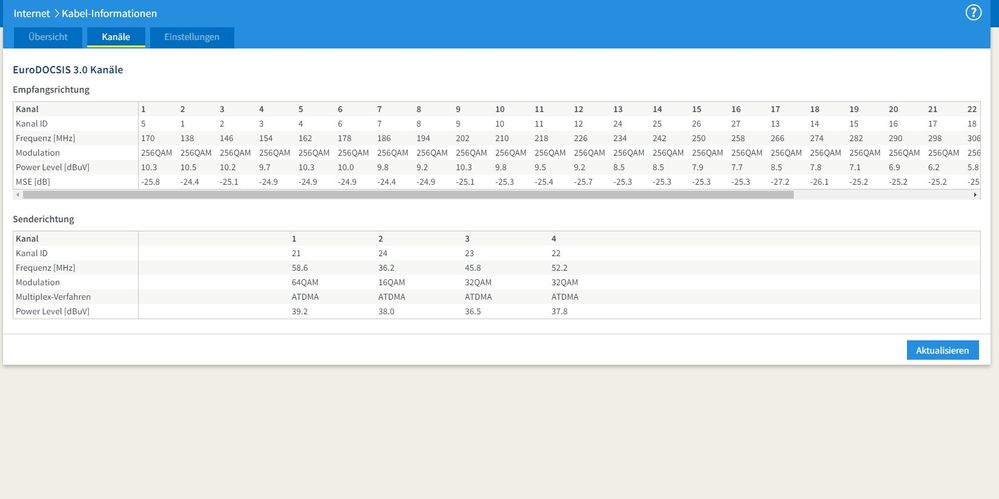

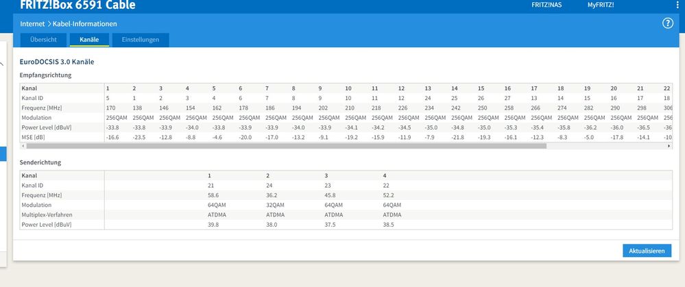

Die aus dieser Woche kann ich lt. System nachvollziehen, jedoch sind die Signalwerte alle im Toleranzbereich.
Einzig ist ungefähr zu der Zeit ein minimaler Rückwegstörer vorhanden gewesen. Aber heute z.B. nicht.
bitte beobachte das weiter. Falls es denn weiterhin vorkommt, schauen wir gern erneut.
