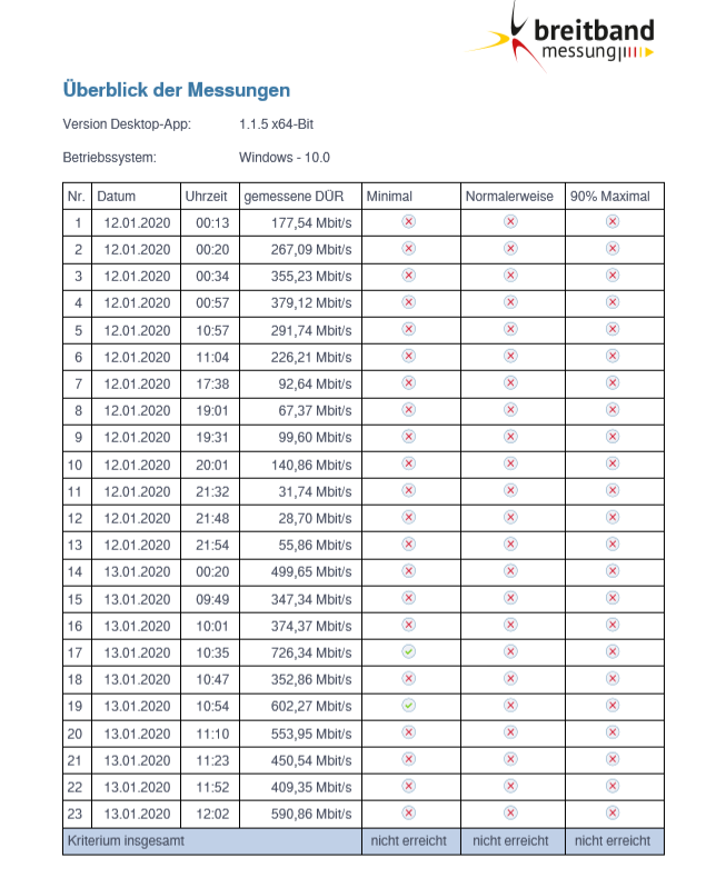

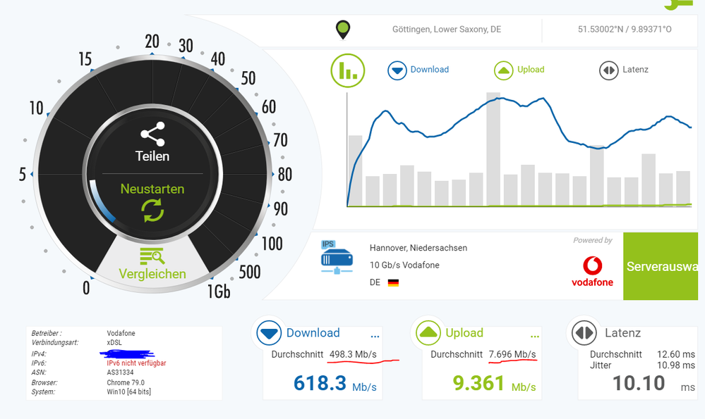

    Hier einige Bilder die seit mitte Dezember entstanden sind:
    Die Spitze im Upload war 1-2 Tage nach meinem ersten Störungsticket. 🙂 Gestern und heute Morgen hatte Ich kurzzeitig die angegebenen Maximalwerte zu 90% erreicht, diese sind aber nicht in dem Screenshot zu sehen, da dieser ein paar Tage alt ist.

Jedenfalls scheint der Download momentan zwischen 250 und 900Mbit zu schwanken (tendentiell 250Mbit)
Upload ist jedoch eher am angegebenen Minimalwert oder darunter.
Ping hat starke Schwankungen wodurch Echtzeitanwendungen keinen Spaß machen.

Npferf sagt momentan folgendes zu einem nahegelegenen Vodafone Server:
Zur IP ist zu sagen, dass Ich mir mit dem Bridge Mode toggle Trick eine IPv4 zuweisen lassen habe
scheint besser zu laufen als DS-Lite, aber könnte auch nur Placebo sein

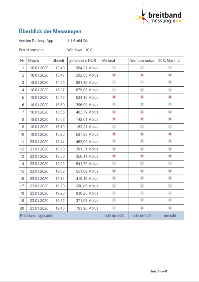

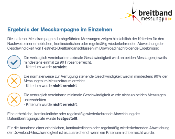

gesetzt hatte, aus. Falls nichts angekommen sein sollte habe Ich noch den Auslieferungsbeleg der Post. Jedenfalls habe Ich keine postalische Rückmeldung von euch bekommen, weshalb Ich auch nochmal das Forum mit meinem Anliegen besucht habe.
Momentan sollte es sich ja nicht um eine Stoßzeit handeln:
Rückwegstörer scheint diesmal wirklich behoben zu sein, manchmal fällt noch ein Kanal auf QPSK aber das ist eher die Ausnahme. Jedoch wird die Bandbreite leider immernoch unterschritten.
Hier war der 18.01 als Termin gewählt, da an dem Tag angeblich alle Tickets "gelöst" wurden die noch offen waren. War ja offensichtlich nicht der Fall.
Muss ich nun noch ein Einschreiben mit der fristlosen Kündigung verschicken oder könnte man das auch hier in die Wege leiten?
