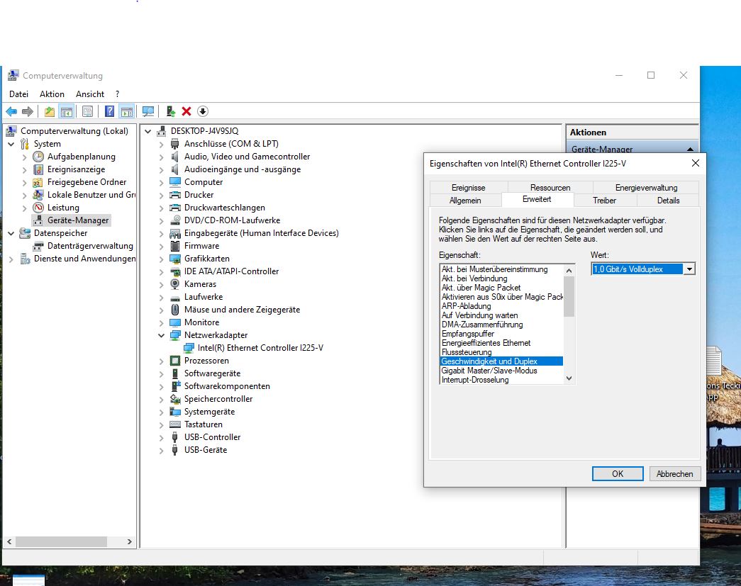

Ich würde da als erstes mal die Netzwerkkarte auf 1 Gigabit stellen. Steht die auf Automatisch kann es gerne passieren das der Treiber einfach nur 100 Mbit überträgt.Wichtig dabei. Nicht einfach auf die Grafik unten Rechts in der Taskleiste verlassen. Fest einstellen im Lancontroller
Das ganze erledigt man im Gerätemanager siehe Foto.
Danach Pc neu starten und router neu starten notfalls an anderer Stromsteckdose. Dann wären schon mal 2 Dinge ausgeschlossen

die netzwerkkarte hab ich eben auf 1 gigabit umgestellt und neu gestartet. Speedtest zeigt weiterhin das selbe ergebniss von 94 mbits. Wie gesagt.. zu vertragsbeginn konnte ich noch eine geschwindigkeit von 800 erreichten und seitdem hat sich nichts von meiner seite geändert.
