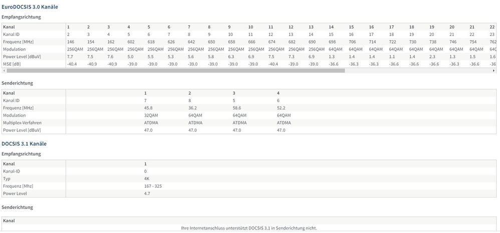

Signalpegel posten aus der FB!

Hallo
meinst du das?
Ganz unten macht mich folgendes jetzt stutzig "Ihre Internetanschluss unterstützt DOCSIS 3.1 in Senderichtung nicht." sollte doch die FB 6591 können dachte ich.
Das ist schon so in Ordnung. In Senderichtung gibts noch kein DOCSIS 3.1.
Es fehlen noch die Kanäle 23-32. Poste davon auch mal einen Screenshot.
So schaut aber alles gut aus.
Gruß Kurt

Hi,
auch diese Pegelwerte sehen in Ordnung aus. Auch läuft dein Anschluss bereits auf DOCSIS 3.1
