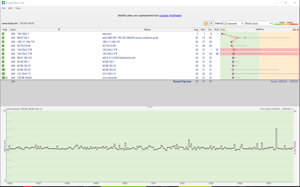

Von ca. 19:30 Uhr bis ca 23:00 Uhr erhöht sich der ping z.B. auf heise.de von ~34 auf ~120.
Das ermöglicht es zwar weier zu streamen/arbeiten/wie auch immer, "zocken" ist damit allerdings unmöglich.
(Das Ganze habe ich mehrmals mit Pingplotter beobachtet. Screenshots allerdings nicht mehr vorhanden. Müsste ich nochmal mitloggen lassen)

Scheint, als wärst Du von einer Koppelpunktauslastung betroffen. Entschuldige. Verlegener Smiley
Zu Stoßzeiten bricht die Bandbreite ein & der Ping steigt. In der Regel hilft nur eine Erweiterung der vorhandenen Anbindung (ähnlich wie der Ausbau einer Autobahn). Das ist aber nur begrenzt möglich. Die andere Alternative ist die Migration auf ein anderes Telekom Vorleistungsprodukt (Bitstream Layer 2). Der positive Effekt ist, dass mit der Migration die bereits ausgelasteten Anbindungen entlastet werden.
Das geschieht sukzessive und kann nicht beschleunigt werden.
