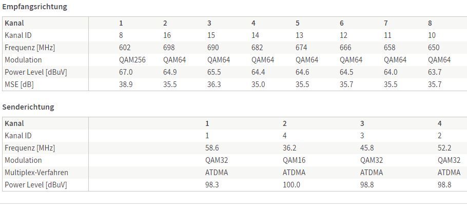

Seit einigen Monaten ist die Download Geschwindigkeit an Werktagen ab ca. 18 bis 24 Uhr und an Sonn- bzw. Feiertagen teilweise ganztägig derart langsam, dass nichteinmal normales Surfen sinnvoll möglich ist. Von Streamingdiensten und dem Download größerer Dateien ganz zu schweigen. Teilweise liegt die Geschwindigkeit bei 1 - 4 Mbit/s und das ist wirklich nicht zumutbar.

So wie du es beschreibst, dürfte es sich dabei um eine Segmentauslastung handeln. Deine Downstream Signalwerte sind ja soweit alle im grünen Bereich. Im Upstream mit QAM 16 und 32 deutet das auf ein kleines Problem im Rückweg hin.

ich hab mir das mal angeschaut und festgestellt, dass es eine zentrale Störung bei Dir im Anschlussbereich gibt. Die Leitungen wurden in den letzten Tagen schon ausgebaut, konntest Du evtl. eine Besserung spüren?

dann müssen wir wohl auf die Schaffung weiterer Kapazitäten warten. Leider sieht es nicht so aus, als würde das schnell erledigt sein. Ich schreibe Dir daher noch eine PN.
