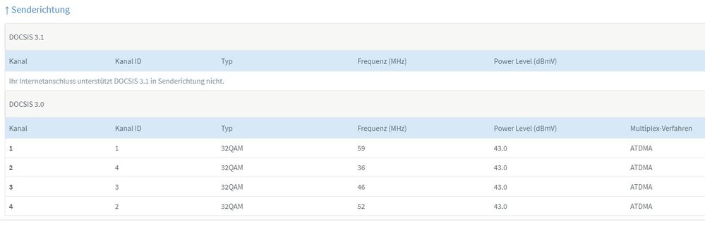

Eine Sache irritiert mich in der Kanalübersicht der FritzBox. Dort steht, mein Internetanschluss unterstützt DOCSIS 3.1 in Senderichtung nicht. Auf dem Gebiet kenne ich mich nicht wirklich aus. Ist das evtl. die Ursache?
Hat jemand eine Idee, woran das liegen könnte? Irgendwas von wegen Rückwegstörer, oder so?

läuft die Leitung aktuell stabil und hat sich etwas an der Modulation der Upstreams geändert?
VG Wallace

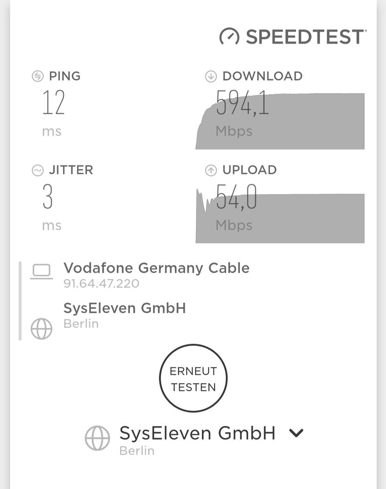

Hier Mal zwei Beispiele.
1. Heute früh kurz nach 7:00 Uhr IMG_20210210_100932.jpg
2. Heute um kurz nach 10:00 Uhr.IMG_20210210_100906.jpg
Wie man sieht, bricht das ganze recht schnell ein und bleibt dann leider tagsüber eher langsam.
1. Heute früh kurz nach 7:00 Uhr - super Werte.IMG_20210210_100932.jpg
2. Heute um kurz nach 10:00 Uhr - ziemlich schlechte Werte.IMG_20210210_100906.jpg
Claudia
Hallo Helios73,
mit vier Upstreams sollte es sich um einen Anschluss bei Vodafone Kabel Deutschland handeln. Wenn das so ist, sende mir bitte Deine Daten (Name, Adresse, Kundennummer, Geburtsdatum des Vertragsinhabers) und antworte kurz wieder hier. Zur Prüfung Deines Anschlusses muss das Leihgerät am Netz sein.
