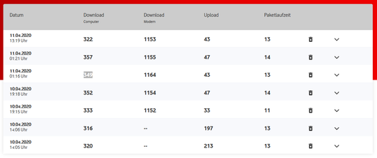

Der Vodafone Speedtest zeigt zwar an, dass zum Modem angeblich ein Download von 1150 Mbits ist und das Problem am Engerät liegt, das schließe ich allerdings aus.
Es wird ein NAS betrieben und das Kopieren der Daten funktioniert mit 1 Gbit, das heißt die komplette Kommunikation im Netzwerk läuft für alle Geräte über 1 Gbit. Ich gehe daher nicht davon aus, dass das Problem in meinem Netzwerk besteht.
Die Bandbreit im Download schwangt bisher zwischen 250 und 400 Mbit, einmal wurden 500 erreicht. Die erreichte Bandbreite ist unnabhängig von der Tageszeit. Beim Upload werden eigentlcih immer die vollen 50 Mbit erreicht.
Ich erreiche also im Schnitt nut 30 - 40 % der gebuchten Bandbreite, dass ich nich die vollen 1000 erwarten kann war mir klar, aber 30 - 40 % ist einfach zu wenig.

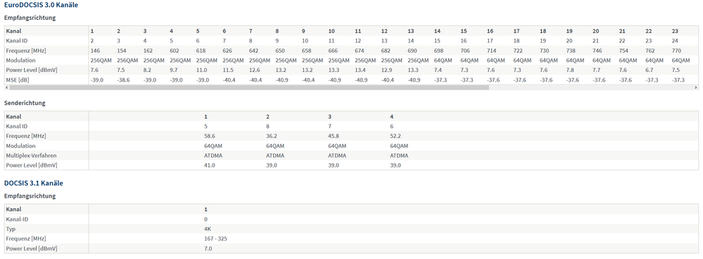

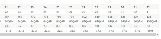

Die Pegelwerte sehen doch in Ordnung aus? Liegt eine hohe Auslastung im Segment vor?

Generell sehen die Werte ganz gut aus und es ist auch keine Auslastung ersichtlich.
Allerdings wechselt das Modem ziemlich häufig die Frequenzen, was so nicht sein sollte.

Ich kann keine Frequenzwechsel an Deinem Anschluss feststellen, es sieht alles sauber aus.

Der Vodafon Speedtest zeigt eine Verbindung mit 1150 Mbit bis zum Router an, ist das realistisch?

Dann habe ich den Vofafone-Speedtest (über das Kundenportal) durchgeführt.
Siehe da, es werden 940 Mbits angezeigt. Cool.
Dann habe ich alternative Speedtest ausprobiert, jeweils mit unterschiedlichen Servern (u.a. 10G-Server.com und den Vodafone DE Server in Frankfurt), bei allen Speedtests lag der Download nur bei 400-500 Mbits.
Daraufhin habe ich den Vodafone-Speedtest noch 10 mal durchgeführt, jedes mal EXAKT 940 Mbits, das ist jetz aber wieder interessant, absolut 0 Schwankung zwischen den Werten? Verdächtig?
