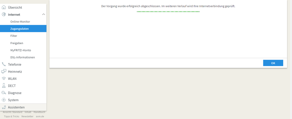

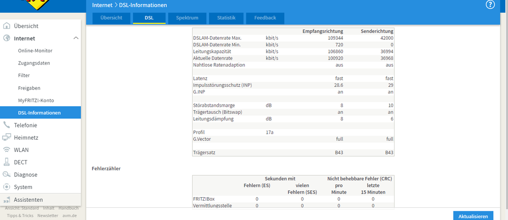

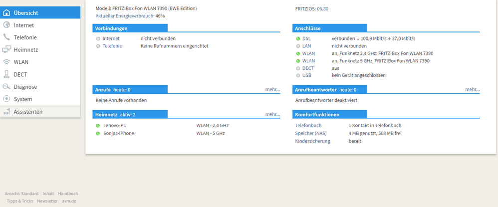

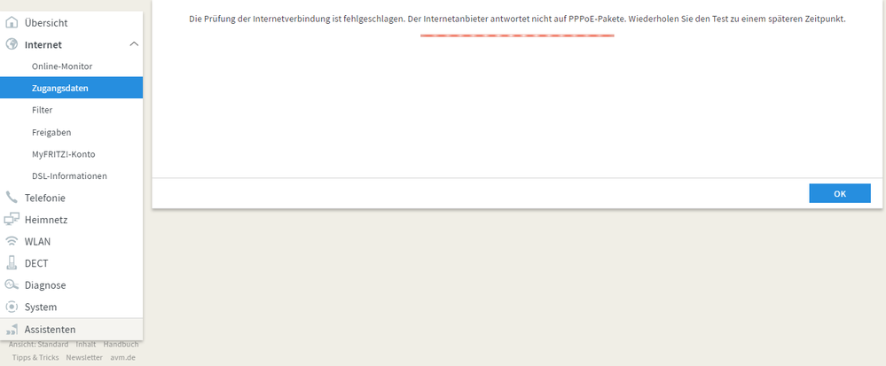

DSL Verbindung wird auch hergestellt aber eine Internetverbindung kommt nicht zustande...habe das ganze jetzt 5 mal hintereinander probiert...:( woran kann es liegen?
hier ein paar Screenshots

Hallo Sebastian,
das stimmt leider nicht. Laut Hotline besteht der Benutzername auch aus  vodafone-vdsl.komplett//vb........
Ich habe es jetzt noch einmal probiert, nachdem eine Entstörung der Leitung stattgefunden hat.
Mit den Nutzerdaten funktioniert es nun auch.
