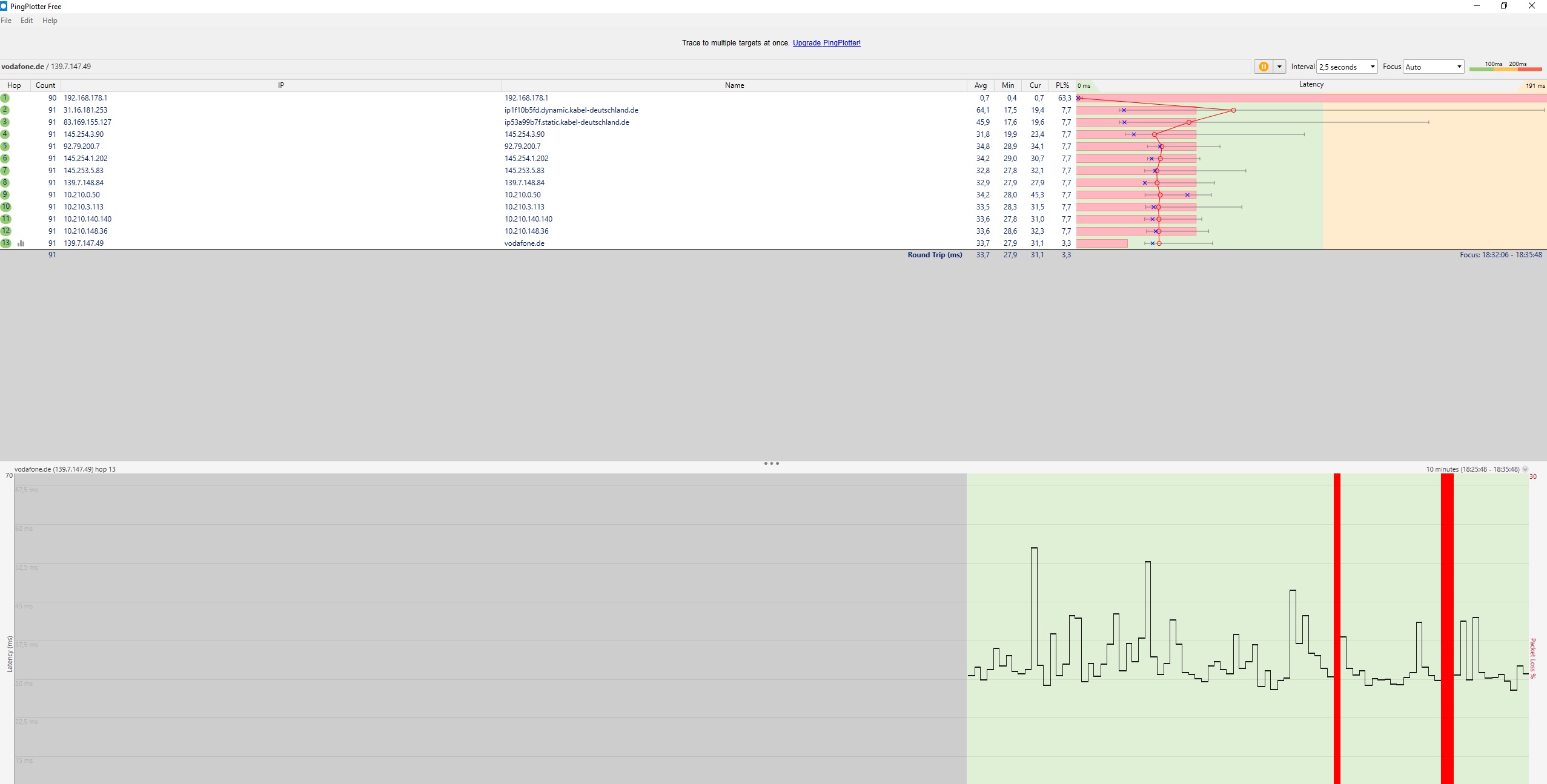

Nun habe ich mal Ping Plotter laufen lassen und mir ist der hohe Paketverlust der Box aufgefallen.
Jemand eine idee woran es liegen könnte?
Box wurde schon mehrmals neugestartet aber es ist weiterhin vorhanden
mal im Anhang einen screenshot

hier nochmal die Werte

Kannst du einfach ignorieren. Haben keine Relevanz...
und warum wenn ich fragen darf?
Weil am zweiten und auch allen folgenden Hop keine Drops sind...
hm also momentan siehts nicht so dolle aus...
hab beim zocken immer wieder Latenz Spikes 700 ms +....
hier mal aktueller pp

öhm... der ping plotter screen zeigt es doch

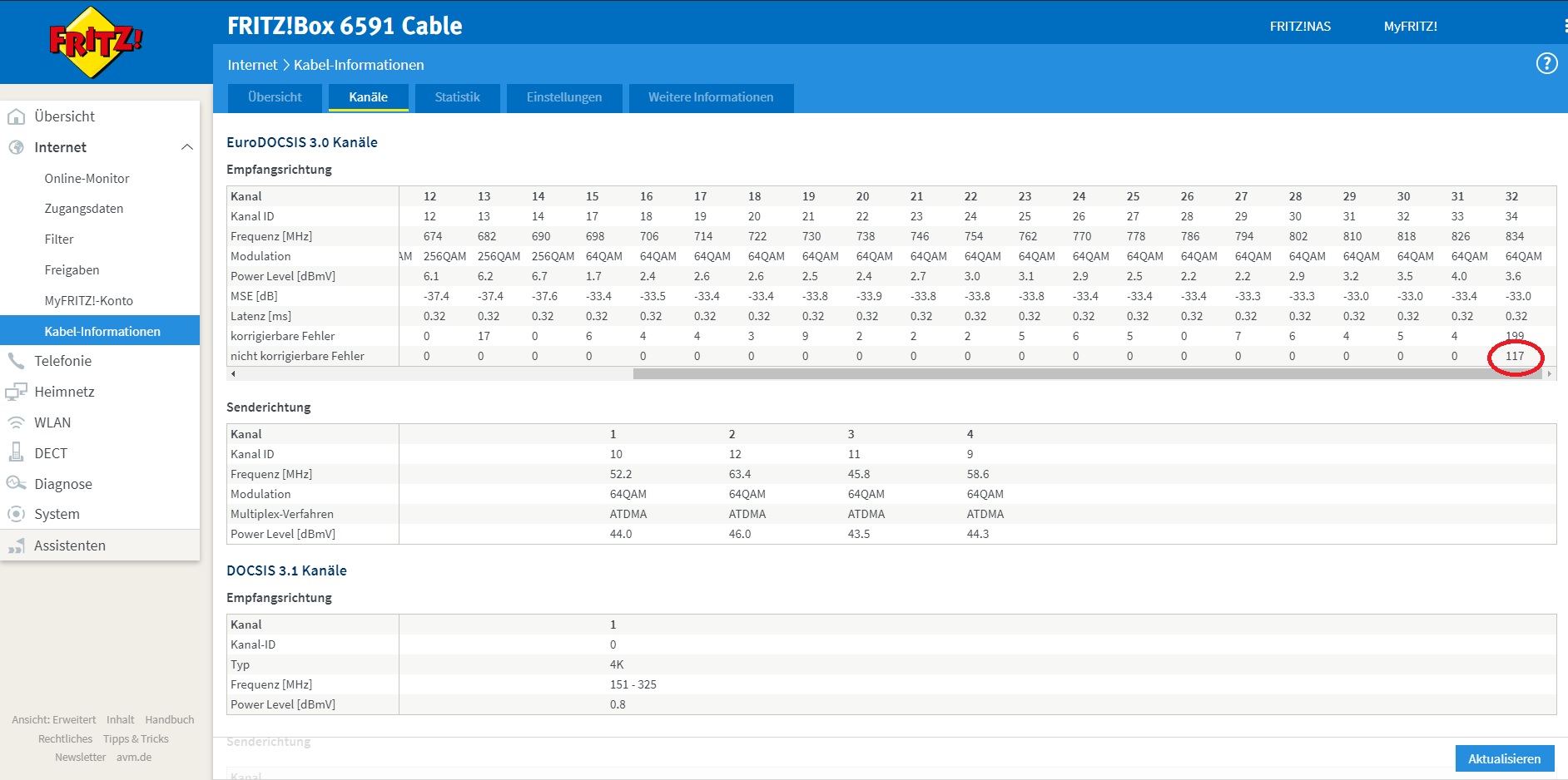

ich kann halt noch mehr Infos zeigen..
Kanal 32 hat zb. nicht korrigierbare Fehler (siehe Bild)

das bringt uns leider nicht. Der Plotter zeigt zwar die Auswirkungen, aber wir können die Ursache damit nicht finden, da wir nichts auslesen können.
