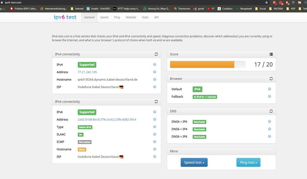

Hallo Community. Nachdem ich es nun geschafft habe, ipv6 auf der Fritzbox zu aktivieren, da ich zuvor wegen Dual Stack Probleme hatte, folgen nun die nächsten Probleme:

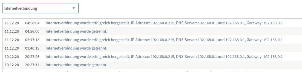

Alle paar Minuten, manchmal sind es auch Stunden, habe ich kurze Verbindungsabbrüche. Laut Protokoll sieht das so aus:

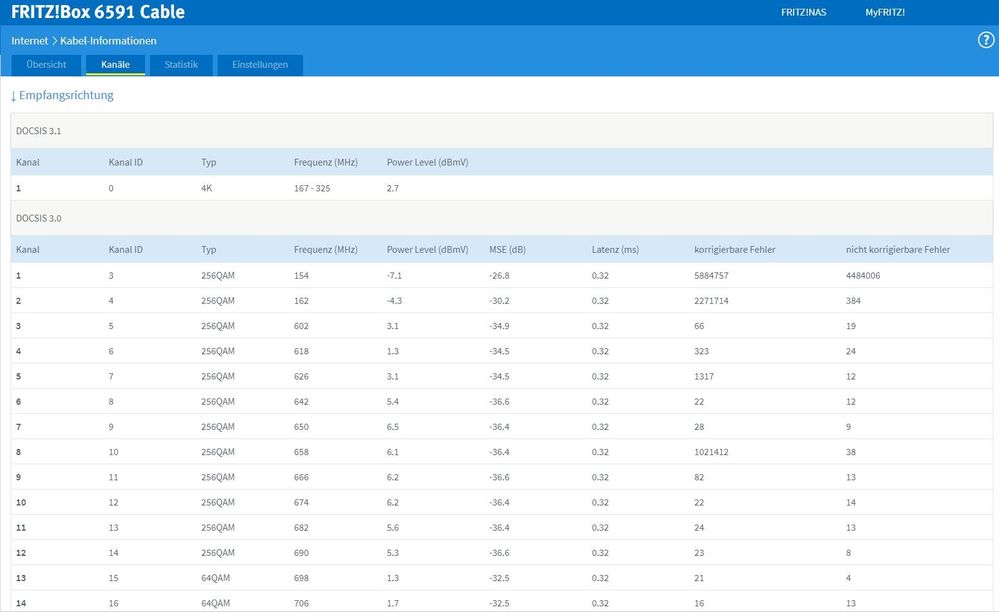

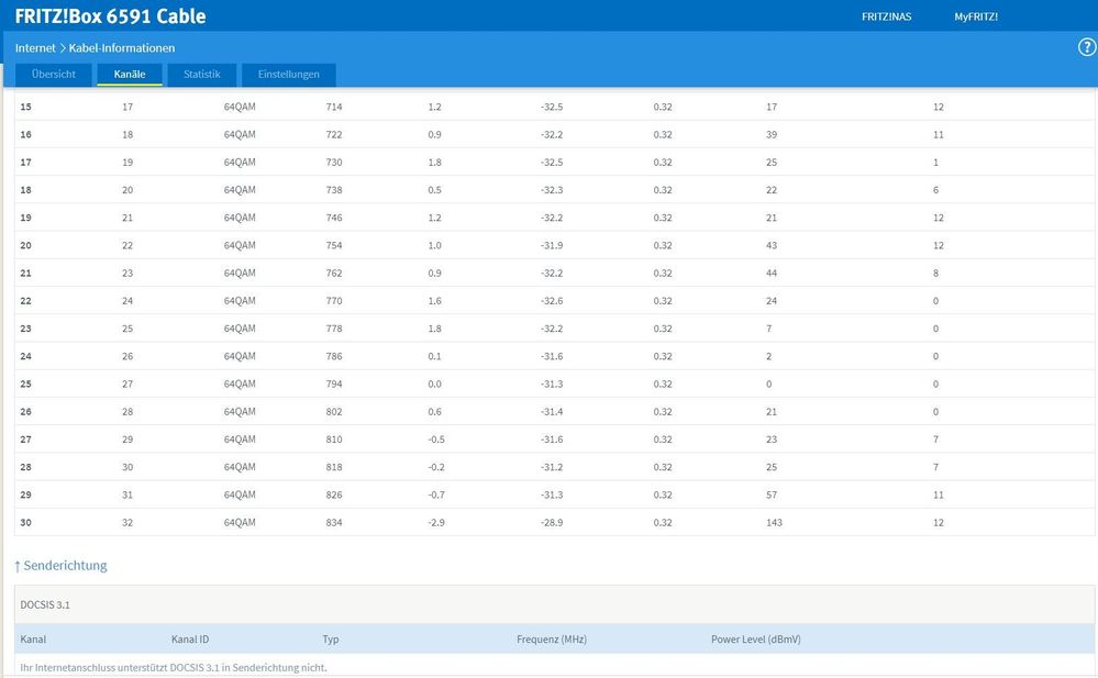

Der Techniker war nun da und hatte sehen können, dass das Signal nicht gut gewesen sei.
Er hat nun am Übergabepunkt, HÜP, die herausgeschraubte "Masse" wieder eingesetzt und zudem am Verstärker das Verstärkersignal wieder hochgependelt.
Ein Internetberater hat wohl beim Auszug der Vormieterin oder irgendwann anders den HÜP auseinandergebaut und nicht wieder korrekt zusammengebaut. Das Signal am Verstärker war vollständig zurückgedreht.
Die Fritzbox 6591 Cable habe ich im Übrigen zurückgeschickt, da ich dachte, es läge am Router. Tja, jetzt scheint das Signal in Ordnung. Vielleicht kaufe ich mir meine eigene Fritzbox doch noch irgendwann. Erst einmal bin ich froh, dass ich bis jetzt keine Aussetzer hatte und ich angeblich gute Signale habe.

10.12.2020 19:44 - bearbeitet 10.12.2020 20:02
Heute wiederum unglaublich viele Aussetzer:
09:01
09:11
10:17
10:55
12:00
14:12
15:18
15:57
17:50
18:03
19:23
19:38
Das ist alles andere, als spaßig. Kann mir bitte jemand helfen?

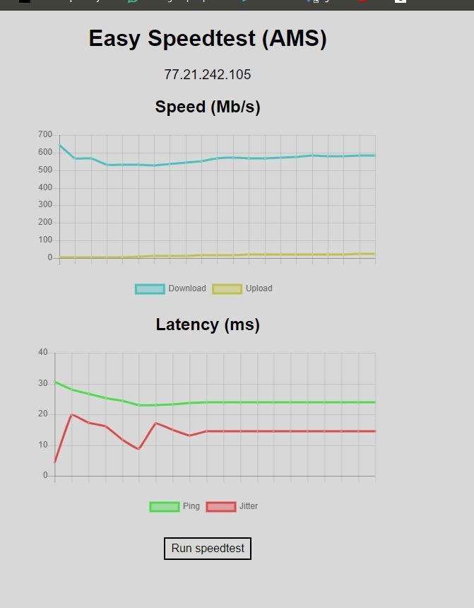

leider habe ich jetzt nicht völlige Aussetzer, aber immer zu ist das Internet sehr langsam. Als hätte ich richtige Lag Spikes. Das merke ich vor allem in den Abendstunden, wenn ich meinen Shadow-Client nutze. Hier schwankt die Bitrate enorm!
Teilweise habe ich nur einen Upload von 5 Mbit. So ein richtiges Ereignisprotokoll wie zuvor bei der Fritzbox habe ich ja leider bei der Vodafone Station nicht.

Bei Shadow hatte ich übrigens auch angefragt. Hier die Antwort: Hoher Jitter, ich solle mich an Vodafone wenden.

die Signale am Modem sein sehr schlecht. Ist das Modem mit der Originalverkabelung mit der Antennendose verbunden? Ist das Kabel unbeschädigt und sind die Steckverbindungen fest? Sonst muss sich dies ein Techniker vor Ort anschauen.
