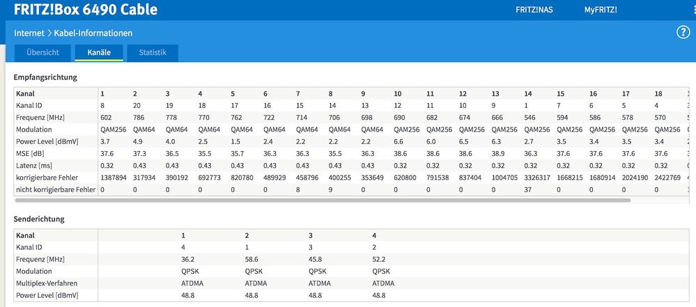

Poste mal deine Signalwerte. Die findest du unter Internet - Kabel Informationen - Kanäle.
Und dann Poste auch mal deine CPU Temperatur. Diese findest du unter System - Energiemonitor - Statistik.

Kanäle kenne ich mich nicht aus. Temperatur schaut gut aus. Temperatur an der Fritzbox hat am GEHÄUSE 55 Grad.

Die CPU Temperatur ist normal. Die Downstreamkanäle auch. Aber...
im Upstream hast du 4 Kanäle mit QPSK!! Da kann nicht viel gehen. Das deutet auf einen Rückwegstörer hin.
Das ist auch der Grund warum du so wenig Upload erreichst.

Es ist genau so wie du geschrieben hast.
Download ist o.K., Upload soll 50 Mbps haben ist 6-8 Mbps. Genau hier habe ich das Problem.

Ein Rückwegstörer ist ein HF Signal das z.B. von defekten Geräten einstrahlt wird, Solche Störer sind teilweise schwer zu finden, weil sie nur temporär aktiv sind.
Warte mal auf einen Mod. Der wird dich nach deinen Daten Fragen, die du ihn dann per PN zuschicken kannst. Dann schaut er sich deinen Anschluss an. Kann schon ein paar Tagen dauern, bis sich da jemand meldet.
