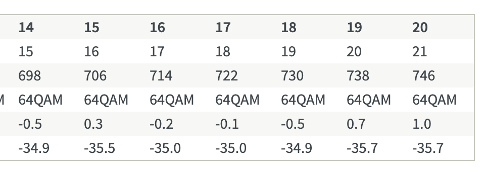

Anbei Lade ich auch meine Empfangswerte hoch vielleicht stimmt hier auch etwas von den Pegeln her nicht.

Die Werte sehen eigentlich gar nicht so schlecht aus.
Was mich nur stutzig macht ist die Anzahl der Kanäle im Empfangsbereich. Sind das wirklich nur 13 ? Eigentlich sollten das mindestens 16 bzw. 20 sein.

Es sind im Empfangsbereich nur 13 Kanäle. Reset auf Werkseinstellung sowie vom Stromnehmen alles gemacht ohne Erfolge.
@DreiViertelFlo
Die Empfangspegel sind im ersten Beitrag als Anhang.

Wenn es nur 13 Kanäle sind stimmt etwas mit deinem Anschluß nicht und das sollte auf jedenfall geprüft werden. Bis das Problem nicht erledigt ist lohnt sich auch ein Wechsel auf die 6591 nicht, die würde das gleiche Problem haben.

Ich muss meine Aussage berichtigen. Mir lässt das ganze keine Ruhe. Es sind an der Zahl 20 Pegel hier nochmal alle Pegel:
Bildschirmfoto 2019-10-07 um 17.42.04.pngBildschirmfoto 2019-10-07 um 17.42.15.png
Jetzt fängt die Suche wohl doch wieder von vorne an.

die Pegel sehen gut aus. Wie viel Bandbreite kommt am Morgen oder am Abend an? Sind Dein Schwager und Deine Schwiegereltern Vodafone Kabel- oder DSL Kunden?
