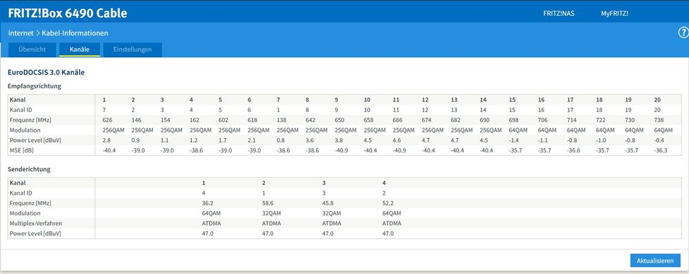

Hallo, habe seit 5 Wochen oder so das Problem das meine arcor.de email nach Mitternacht nicht zu erreichen ist. Hinzu kommt das ich meine Fritzbox jeden Tag neustarten muss damit ich die volle Geschwindigkeit bekomme. Das bleibt dann für einige Stunden so bis es wieder einbricht. Einige Webseiten laden nicht oder nur sehr langsam. Fritzbox 6490 wurde von Vodafone angemietet.6490
Ist mit meinen Werten alles ok? Was kann ich sonst noch machen? Pc wird über Lan benutzt, die Probleme treten trotzdem auf.

Die Downstream Signalpegel sind soweit in Ordnung. Bei den Upstreamkanälen laufen zwar 2 auf QAM32 aber daran kann es meiner Meinung nach auch nicht liegen.
Muss sich mal ein Mod deinen Anschluss genauer anschauen. Ich denke das könnte auch an der Box liegen.

Ja das wäre nett, wenn sich jemand den Anschluß mal genauer anschauen könnte. Falls es daran nicht liegen sollte, werde ich denke ich einen Austausch der Box beantragen. Da ich die Firmware geupdatet habe und sie auch auf Werkseinstellungen zurück gesetzt habe. Aber soweit nichts längerfristig geholfen hat.
