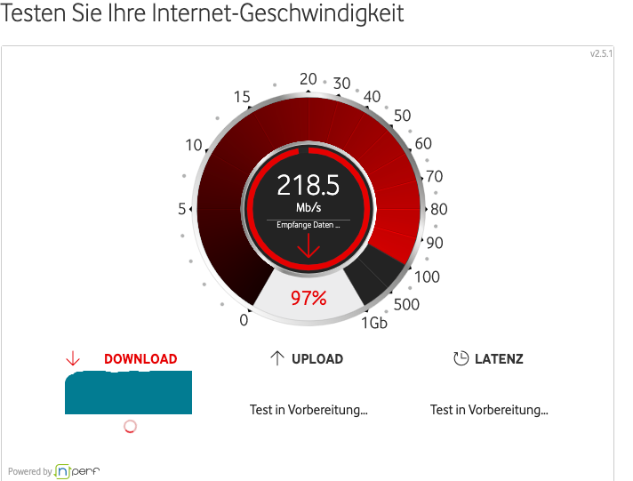

Ich habe eine Fritzbox neu erstanden da ich Mesh, etc. nutzen möchte.
Mit der Fritzbox habe ich aber leider viel schlechtere Verbindungen und diese schwankt auch extrem. Angehangen habe ich den Vergleich zwischen den Speedtests (mehrere Seiten getestet) zwischen der Vodafone Box und der Fritzbox. Außerdem habe ich einmal die Kanäle angehangen.
Fritzbox Speedtest.pngVodafone Box Speedtest.pngBildschirmfoto 2020-03-02 um 09.54.20.pngBildschirmfoto 2020-03-02 um 10.07.12.png
Mir ist aufgefallen, dass die Fritzbox erst bei 602Mhz startet und die Vodafone Box deutlich früher. Außerdem sind die nicht korrigierbaren Fehler unfassbar hoch bei der Fritzbox.
Getestet wurde mit den gleichen Kabeln, an der gleichen Dose, am gleichen Rechner, zur selben Zeit.
Kennt jemand sowas und kann helfen?

der Techniker wird sich bald bei Dir melden, um einen Termin zu vereinbaren. Und der Einsatz ist kostenfrei, da die Pegel auch mit unserer Box zu hoch sind.

die Signalpegel bei beiden Geräten sind außer Toleranz (siehe Anhang), du kannst jetzt die Technische Hotline (0800 5266652) anrufen oder du wartest bis sich ein Moderator in deinem Beitrag meldet, in beiden Fällen wird es auf einen Technikereinsatz hinauslaufen der den Anschluß neu einpegelt.

Sehr schwierig. Der 1st Level kann da nicht helfen. Mit mir wird nur über Bandbreite von der Vodafone Box diskutiert, die ja gut ist. Selbst auf die Toleranzwerte angesprochen, kann sich der Kollege keinen Reim machen, was er nun tun kann.

Techniker war da. Das ging schnell. Top Arbeit! Danke!
