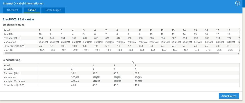

Poste einmal die Signalpegel als Screenshot: http://fritz.box
Internet anklicken > Kabelinformationen > Kanäle: Sende und Empfangsrichtung diese Werte.

Hallo
hier die Signalwerte.
Gruß

Die Modulation deiner Upstreamkanäle sollte bei 4xQAM 64 liegen und die Signalpegel auf deinem Downstreamkanal 12 sind außer Norm, könntest du die restlichen Downstreamkanäle auch noch posten.

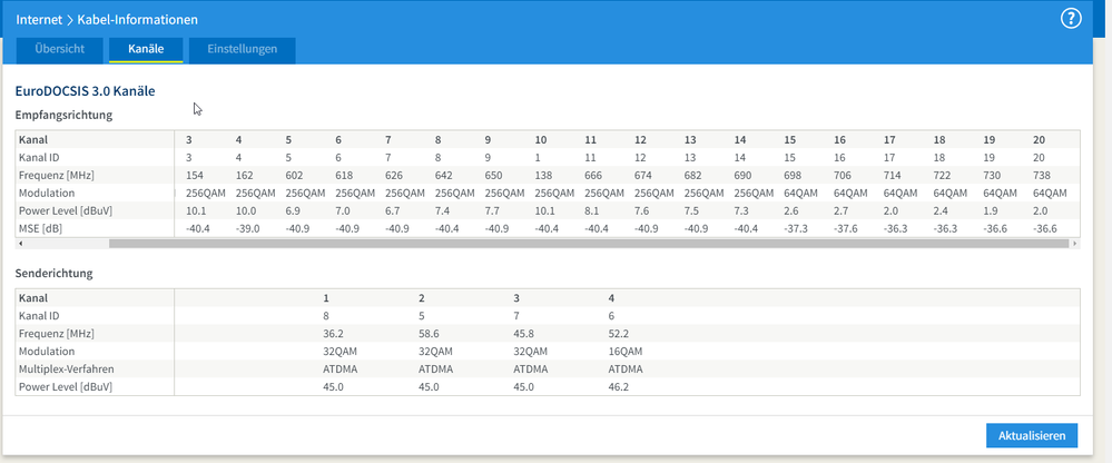

Hallo
hier die restlichen Werte.

Jetzt ist im Download dein Kanal 10 außer Norm und die Modulation im Upload hat sich auch noch verschlechtert.
Kannst du die Antennenverkabelung zwischen MMD und FB auf festen Halt und Beschädigungen überprüfen, wen möglich das Kabel tauschen.
Sollte das keine Abhilfe schaffen warte bitte bis sich ein VF-Mod in deinem Beitrag meldet, damit dieser sich das ganze genauer ansieht.

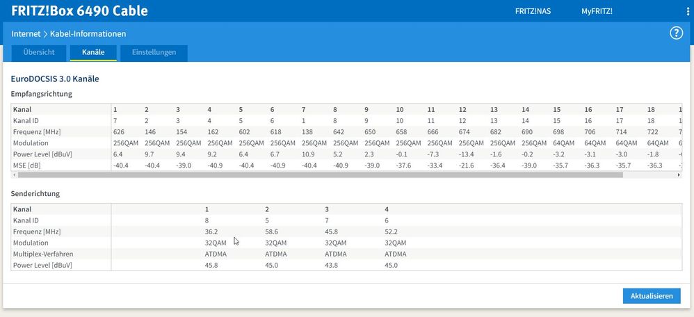

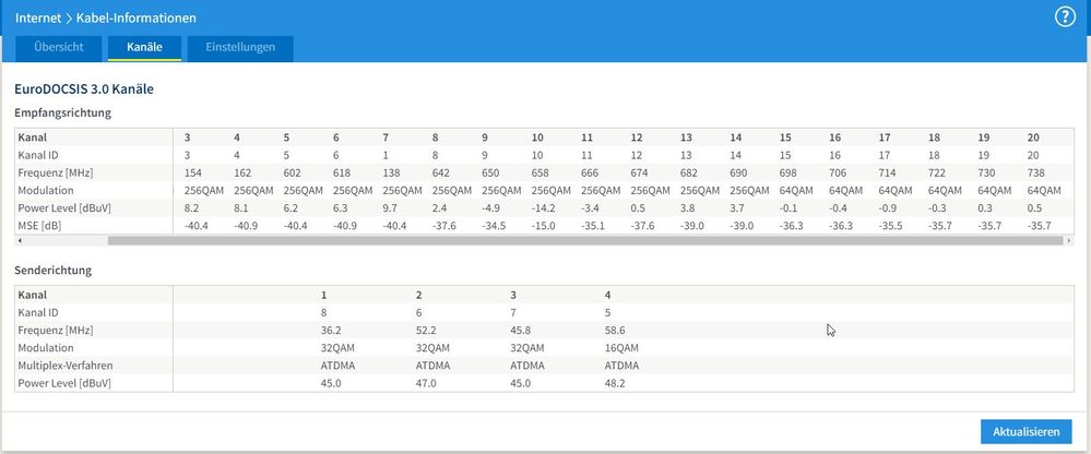

Ich habe jetzt die Leitung getauscht, werde alles über die Tage beobachten. Die neuen Signalwerte

Die Signalpegel deiner Downstreamkanäle sind jetzt in Ordnung, das kann daran liegen das die Frequenzen durch den Neustart gewechselt wurden, aber im Upload ist die Modulation immer noch zu niedrig, das sollte sich auf alle Fälle ein VF-Mod ansehen.
