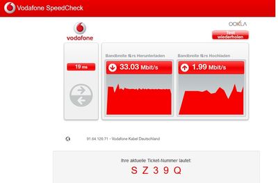

Update:
Gerade kam eine SMS, dass die Störungbehoben wurde. Das ist leider nicht der Fall.
Der Download und der Upload sind zuuu gering. (Screen im Anhang)
Aber hey, der Ping ist gut 😄
Gruß
Pax

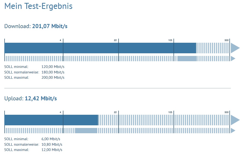

Guten Abend zusammen.
Jetzt funktioniert auch die Fritzbox so wie es soll.
Hätte da noch eine  Frage:
Ich begreife es anscheinend nicht... aber könnte mir das nochmal jemand mit Powerlevel erklären? ( screen im Anhang)
Ich danke im voraus. Und einen schönen Abend gewünscht.
