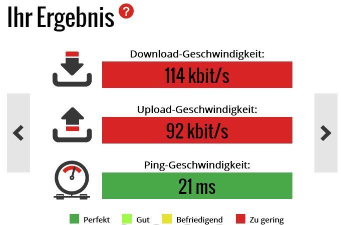

Und heute morgen war es wieder soweit. Daher wollte ich mal einen Geschwindigkeitstest anfügen. Problem...der von Ookla ließ sich nicht mal ausführen. Daher hier ein Ergebnis von zwei anderen Anbieter. Ich habe Windows 10 und bin per LAN verbunden.
Starte ich die Fritzbox nun neu, erhalte die wieder die volle Bandbreite.

Hallo Depadi,
wenn die Geschwindigkeit nach einem Neustart vorübergehend in Ordnung ist, deutet das auf einen Defekt der Fritzbox hin. Ich werfe zur Sicherheit aber trotzdem gern einen Blick auf Deinen Anschluss, sende mir dazu eine Privatnachricht mit Deiner Kundennummer, dem Geburtsdatum des Anschlussinhabers und der vollständigen Adresse. Melde Dich dann kurz nochmal hier.
