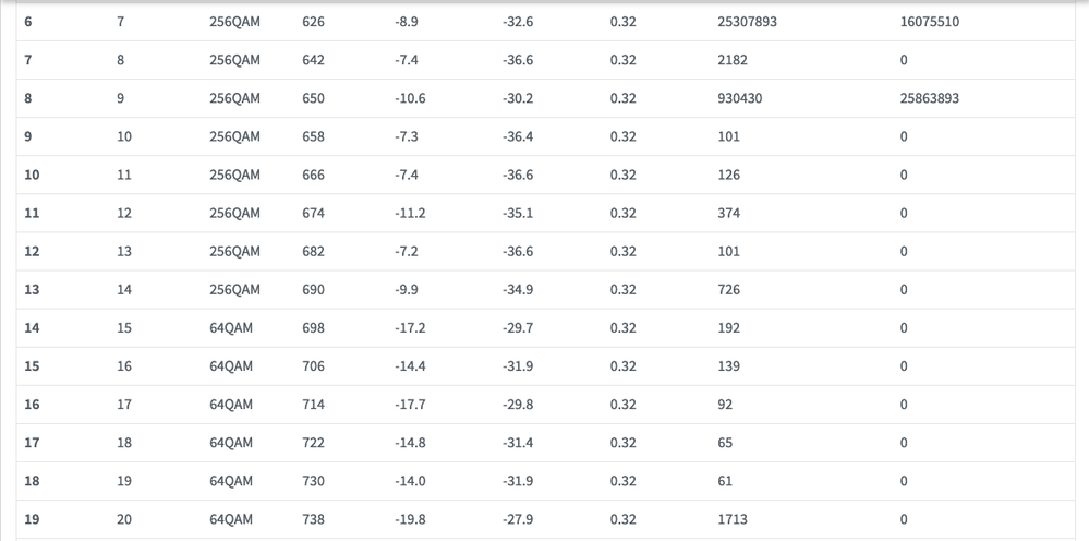

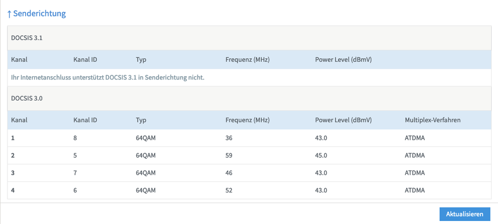

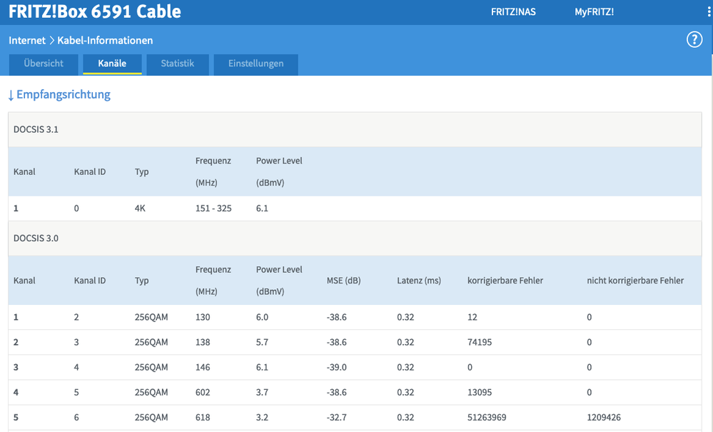

Seitdem ich zum CableMax 1000 Vertrag gewechselt bin, betreibe ich an meinem Anschluss eine Fritzbox 6591, die ich selbst gekauft habe (mit aktuellster Firmware). Zunächst schloss ich das Gerät in einem anderen Zimmer als bisher an, dort fand es über den Sendersuchlauf zwar die Kanäle, aber beim Öffnen der Kanäle in der FritzTV-App auf diversen Geräten gab es nur einen schwarzen Bildschirm, d.h. der Stream funktionierte nicht. Jetzt habe ich die 6591 wieder im ursprünglichen Zimmer (Wohnzimmer) an der Dose hängen und hier findet das Gerät über den Sendersuchlauf überhaupt keine Kanäle. Im anderen Zimmer hatte ich ein zusätzliches längeres Kabel gekauft (mit höherer Dämpfung & Abschirmung) und dachte, dass das Problem vielleicht am Kabel liegen könnte, oder an der Dose in dem Zimmer. Im Wohnzimmer habe ich die Fritzbox 6591 mit dem eigenen Kabel angeschlossen.
Mit dem Internet habe ich soweit keine Probleme, bzw. mir sind bisher keine aufgefallen. Achja, ich habe jetzt auch testweise einen Fernseher an der Dose im Wohnzimmer angeschlossen und da kommt das Signal ganz normal an, ich empfange die Kanäle und kann ganz normal fernsehen.

PS: Mir fällt gerade auf, dass unter DOCSIS3.0 in Empfangsrichtung unter den Kanälen 5, 6 und 8 eine sehr hohe Anzahl an nicht korrigierbaren Fehlern auftaucht, ist das normal?

Kannst Du an beiden Dose bitte mal über Deine Fritz!Box die Signalwerte auslesen und vergleichen?
Du kannst hier auch gerne die Screenshots einfügen und wir schauen uns das an.

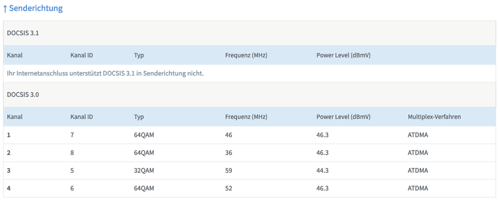

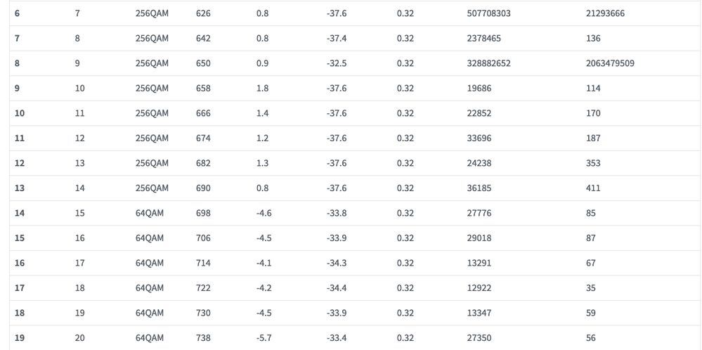

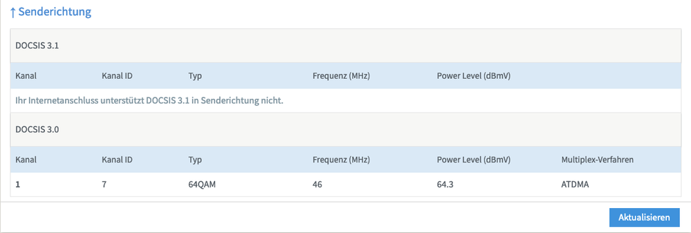

Dann habe ich die 6591 in allen drei Zimmern mit dem eigenen Kabel angeschlossen, den Sendersuchlauf (Standardsuchlauf, nicht erweiterter Suchlauf) durchgeführt - leider hat der Router an allen drei Dosen keine Sender gefunden (weder TV, noch Radio). In einem der Zimmer habe ich den Suchlauf nochmal mit einem eigens gekauften Kabel (mit x-facher Abschirmung und solchem Schnickschnack) durchgeführt, der Sendersuchlauf hat deutlich länger gedauert, allerdings gab es wieder keine Ergebnisse. Die Werte habe ich in allen drei Zimmern ausgelesen, unten die Screenshots.
Werte im Wohnzimmer (bereits im 1. Beitrag abgebildet, hier nochmal die Werte von heute):
W1W1W2W2W3W3W4W4

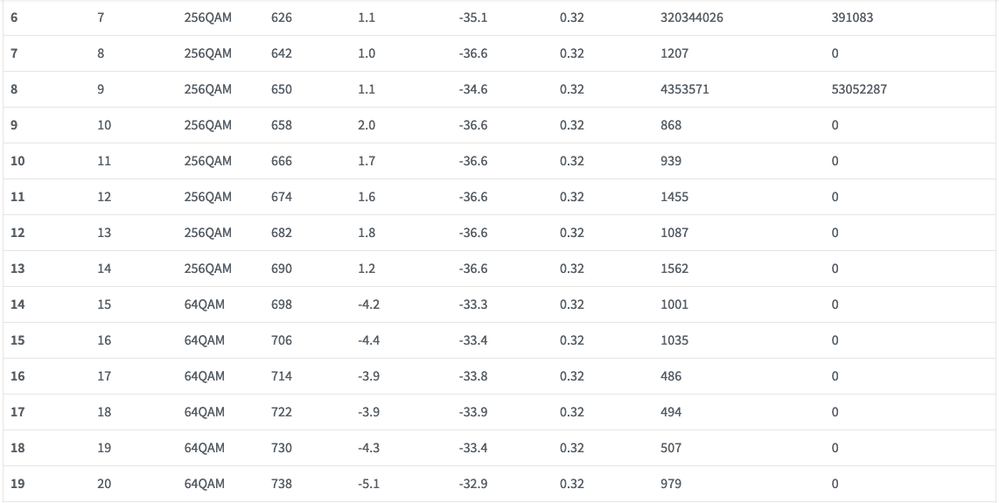

Werte in Zimmer 2:
Z2-1Z2-1Z2-2Z2-2Z2-3Z2-3Z2-4Z2-4

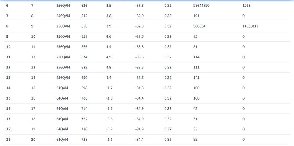

Werte in Zimmer 3:
Z3-1Z3-1Z3-2Z3-2Z3-3Z3-3Z3-4Z3-4
In allen drei Zimmern fällt mir auf, dass die Anzahl der nicht korrigierbaren Fehler unter den Kanälen 5, 6 und 8 sehr hoch ist. In Zimmer 3 zusätzlich dazu noch unter Kanal 27.

Wenn von eurer Seite aus nichts an den Leitungen geändert wurde, der Empfang vorher mit einer 6590 problemlos funktionierte und jetzt mit der 6591 an allen drei Dosen nicht funktioniert, beim allerersten Suchlauf noch Sender gefunden wurden, aber das Streaming nicht funktionierte und jetzt nicht mal mehr Sender gefunden werden, kann ich schon davon ausgehen, dass das Problem am Router selbst liegt, oder? Mir fallen gerade keine anderen möglichen Fehlerquellen ein.

aktuell gehe ich auf von einem Problem mit der FRITZ!Box aus. Hast Du es schon mit einem Werksreset versucht?

Bevor wir das Thema abschließen: Könnt ihr einschätzen, ob die hohe Anzahl der unkorrigierbaren Fehler auf den 4 DOCSIS 3.0 Kanälen unbedenklich ist, oder nicht? Habe momentan glücklicherweise keine Internetprobleme, aber das ist für mich gerade ein Fragezeichen..

Die nicht korrigierbaren Fehler kann ich nicht beurteilen. Ich weiß nicht nach was sich AVM da richtet. Bei unseren Routern können wir alles exakt auslesen und haben auch eine Bemessungsgrundlage.

das Problem ist gelöst, meine Fritzbox 6591 schien defekt gewesen zu sein. AVM hat den Router getauscht, seitdem funktioniert das DVB-C-Streaming wie es soll und ich habe auf keinem DOCSIS-Kanal mehr "nicht korrigierbare Fehler" 🙂
