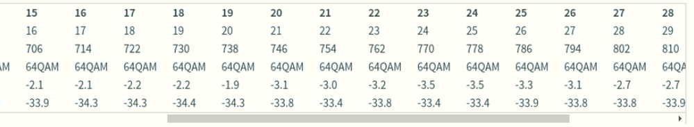

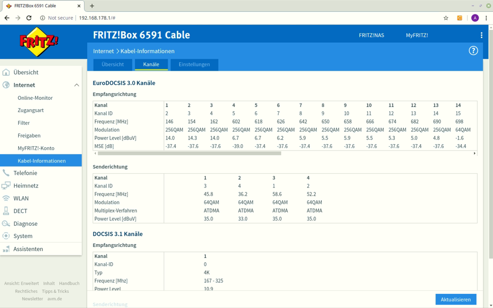

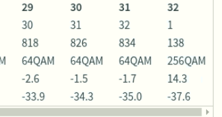

Kann es sein, dass die anscheinend unterirdischen "Power Level" der ca, 2 Monate alten FritzBox 6591 am enemso neuen Kabelanschluss mit dem Tarif "Red Internet & Phone Business 500 Cable" immer wieder den Fax-Empfang/-Versand verunmöglichen?
Die "Power Level" Werte liegen ganz grob im Bereich von -3 bis 5 dBuV beim Empfang und bei ca. 35 dBuV beim Senden.
  • Sind die Power Level Werte denn tatsächlich probelmatisch?
  • Und falls ja, was kann ich tun, um das gefixt zu bekommen?
Gruss,
 Gerhard
PS: Die Screenshots unten zeigen die Details,
FB_6591Cable_PowerLevel_1.pngFB_6591Cable_PowerLevel_2.pngFB_6591Cable_PowerLevel_3.png

Hallo Gerhard,
was wird Dir als Fehlermeldung beim Fax angegeben?
Die Werte sehen soweit gut aus.

Jens
Hi Gerhard,
es sollte normal mit jedem normalen Analog-Fax per TAE-Anschluss funktioniert.
Power-Level hab ich mir die Downstreamkanäle angesehen und die sind gut. Allerdings hab ich die Upstreamkanäle nochmal kontrolliert. Die sind (zu) niedrig. Da ist bei 33dBmV schon Schluss mit lustig. Im Haus kommt das Signal aber sauber an. Kannst Du mal die Kabel/Anschlüsse prüfen? Sonst wäre es mit einem Technikerbesuch verbunden. 🙂

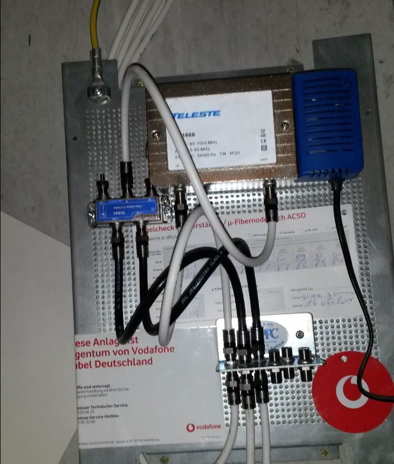

Hi Jens,
super, vielen Dank für deine Hilfe!
Ich würde unbedingt und schnellstmöglich einen Techniker im Haus haben wollen damit er sich das anschaut und alles checkt. Auch wenn das was kostet.
Das finde ich desshalb wichtig, weil in diesem Ärztehaus offensichtlich einfach jeder Mieter selber sein Coax-Kabel anschliesst - aber u.U. keien Ahnung und schon gar kein Messgerät hat...
Anbei ein Foto vom zentralen Vodafone Kabel-Anschluss Verteiler.
 Gruß,
 Gerhard
Jens
Hallo Gerhard,
wurde etwas gemacht? Die Signalstärke ist um 10dBmV gestiegen und somit im Soll-Bereich.
Die offene Anlage ist doch hoffentlich in einem Technikraum installiert, oder direkt im Hausflur?
