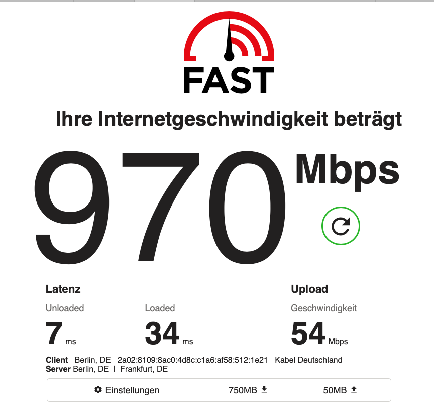

nein, es sind tatsächlich nur FTP-Verbindungen, die so extrem langsam sind, hier ein Speedtest:
am 24.07.2020 11:35
Hallo ER-ES,
Danke für den Speedtest. Bei Deinem Anschluss ist mir aufgefallen, dass der Empfangspegel bei den Frequenzen 138 bis 162 MHz schlecht ist. Bevor wir das mit den FTP-Verbindungen gegebenenfalls an das Third Level zur Prüfung geben können, müssen wir das Signal erstmal in Ordnung bringen. Da auch die anderen Modems im Gebäude die gleichen Signalprobleme haben, möchte ich Dir einen Techniker schicken. Stimmt die Nummer ***535 noch? Kannst der Techniker mit Deiner Hilfe an die Hausanlage gelangen? Zu guter Letzt brauchen wir noch die Info, ob bei Dir oder den Mitgliedern Deines Haushalts Covid-19-Symptome aufgetreten sind.
