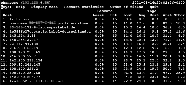

Anbei ein traceroute zu Google. Egal ob Google, Facebook, Amazon etc. überall gibt es Paketverluste bei IPv6.

ipv6 packetlossipv6 packetlossipv4ipv4

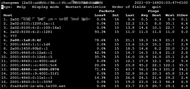

bei Deinem Test gibt es im Ziel keinen Packet Loss. Was da auf dem Weg von den Servern und Router gedroppt wird, hat ja offensichtlich auf die Route keinen Einfluss. Kannst Du bitte einen Test hier lassen, bei dem man das Problem sieht?

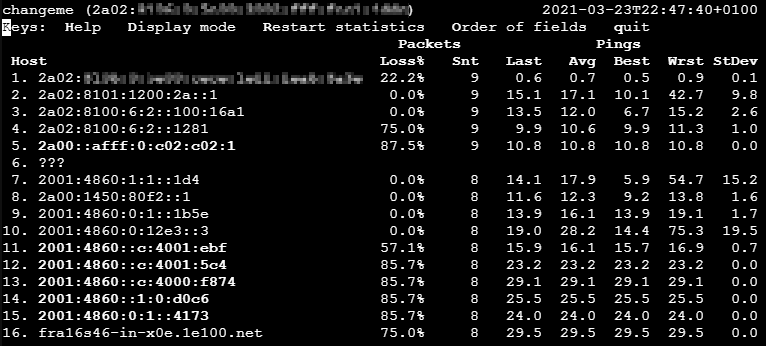

Anbei nochmal traces von heute, mit ersichtlichem packet loss beim Ziel.
Hierbei fallen nun auch packet loss bei der miet Fritzbox auf.
Kabel habe ich bereits mit Cat7getauscht, problem besteht weiterhin.
google.com, netflix.com, yahoo.com, youtube.com
