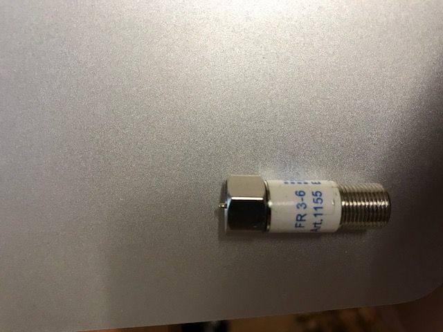

Weiterhin habe ich festgestellt, dass oben gezeigtes kleines Zwischenstück zwischen Modem und Kabel eingeschraubt ist. Ohne dieses habe ich auf der Fritzbox nur zwischen 8 und 13 Kanäle, mit diesem werden alle 20 gefunden.

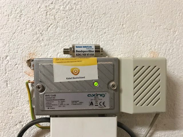

Außerdem habe ich einen Hausanschlußverstärker noch von Kabel Deutschland erhalten.
Der oben aufliegende Bandsperrfilter zum Blockieren der Fernseh-Kanäle wurde noch von einem Kabel Deutschland Techniker ausgebaut, welcher in 2013 oder 2014 mal vor Ort war als eine Störung vorlag.
