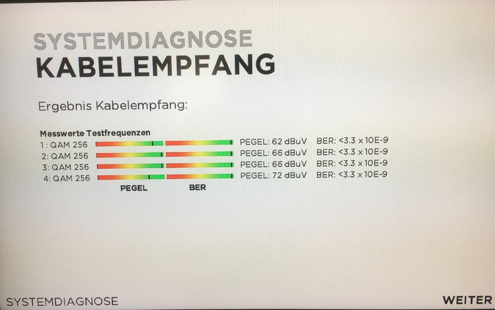

Hallo stefan_s_aus_h,
das sieht zumindest schonmal gut aus. Auch wenn Du sagst es wurde nicht verändern, muss ich trotzdem fragen. Wie lang ist das Kabel von Dose in die GigaBox? Nutzt Du das Originalkabel?

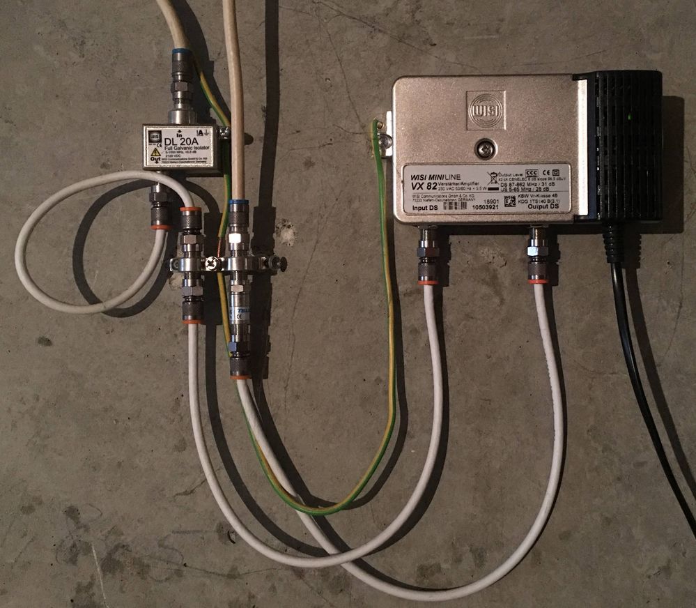

Hallo Moni,
ja, Techniker wäre in Ordnung. Hausanschluss ist immer zugänglich und Antennendose kann ich frei machen.

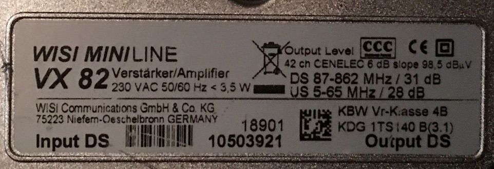

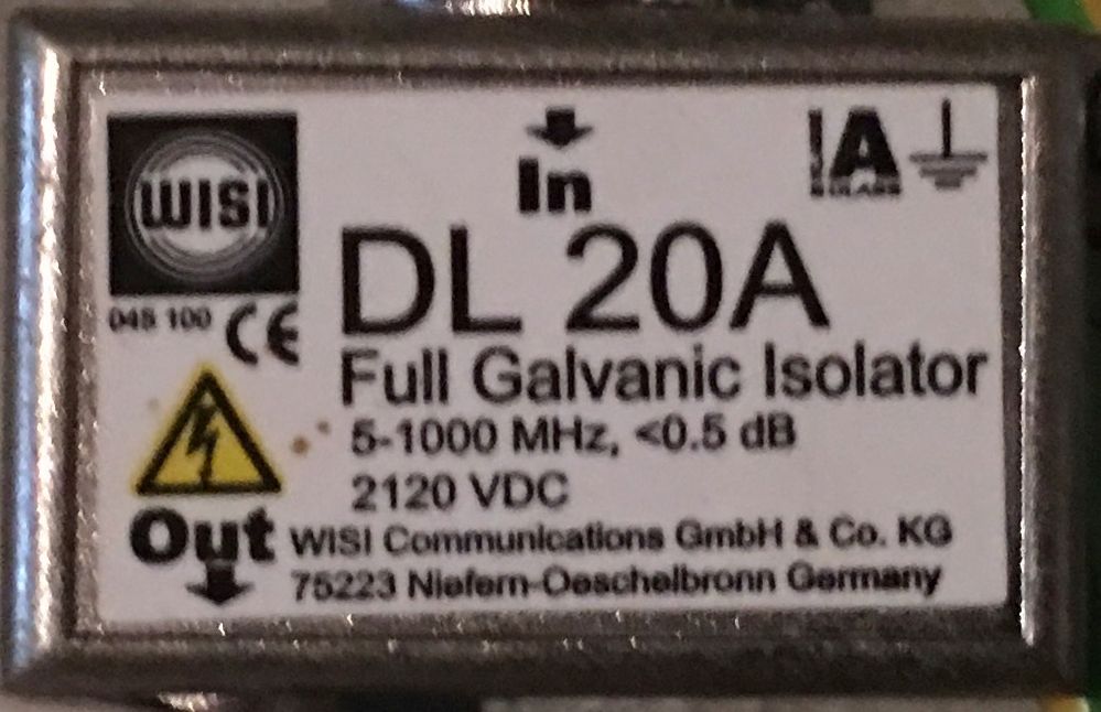

Falls es hilft, hier der Hausanschluss:
Beschriftung:
