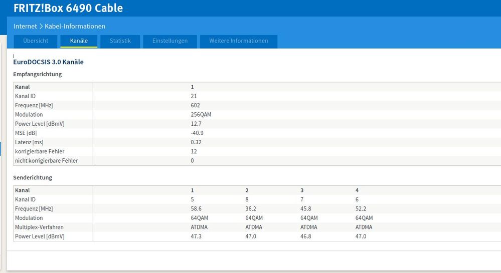

@moltus
Poste einmal die Signalpegel als Screenshot: http://fritz.box
Internet anklicken > Kabelinformationen > Kanäle: Sende und Empfangsrichtung diese Werte.
Ich vermute das die FB Kanäle nutzt die das Thomson nicht nutzt und daher die Signalpegel nicht in Ordnung sind.

erstmal Danke für euer Interesse.
Habe jetzt wieder die fb 6490 dran und hänge mal die infos dran.Screenshot_20190313_153439.jpeg

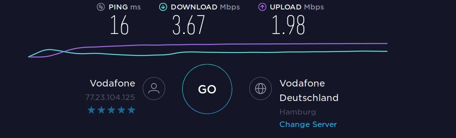

moltus
Es ist jetzt 18.16 Uhr fb 6490 läuft Tel. geht. Internet grottigScreenshot_20190313_181406.png

@moltus
Du hast nur 1 Downstreamkanal, hast du etwas an deiner Verkabelung verändert, den Router versetzt, überprüfe die Antennenverkabelung auf Beschädigungen und richtigen Sitz, entferne einmal die Antennenabdeckung und schließ das Kabel an.
Hast du eine MMD oder nutzt du den Multimedia-Dosenadapter?
Gruss
Methusalem1
