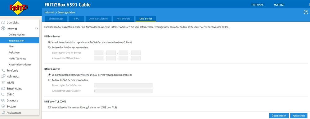

Wurde die FB schon auf Werkseinstellungen zurückgesetzt?
Hast du vielleicht die DNS-Einstellungen geändert?

Bisher hatte ich die DNSv6 nicht aktiviert. Habs jetzt getestet, bringt auch nichts.
Die Werkseinstellung möchte ich nur als allerletztes Mittel einsetzen, da ich auch eine VPN-Verbindung eingerichtet habe. Ich bin mir nicht sicher ob die Sicherung auch die Einstellungen und Passwörter speichert. Wenn SIP und VPN weg sind habe ich ein Problem.
