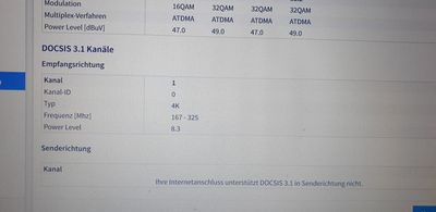

Hallo Zusammen, gestern Abend wurde die Box per Fernwartung endlich freigeschaltet. Keine Erklärung, kein Hinweis, danach erhielt ich zum bestehenden Ticket ein weiteres, das besagt das wohl eine Störung besteht, siehe Bilder.
Die 500er Leitung steht jetzt und hat sehr starke Schwankungen je nach Speedtest und Zeit zwischen nur 29 Mbit und max 340 Mbit (von 500) im DL und 24und 56 MBit im Upload, der Ping liegt zwischen 24 und unterirdischen 134
Aber zumindest konnte ich das gesamte Heimnetz wieder einbinden und da ich vorher eine stabile, aber nur TK DSL 50 hatte, ist zumindest alles erreichbar. Eine Verbesserung gegenüber der alten Leitung, trotz 10 fach gesteigerter Datenrate kann ich derzeit leider überhaupt nicht feststellen. Moderator Tobias hat sich bereiterklärt mal zu prüfen und 2 Störungstickets sind noch offen, mal abwarten ob sich da in Kürze noch etwas tut...

Hallo Zusammen, anbeblich wurde die Störung heute um 14.30 Uhr behoben, nur nun sind die Werte und der DL noch schlechter als zuvor.
Kann mir vielleicht jemand sagen, wie die Werte in Senderichtung bei einer guten Verbindung lauten sollten. Zudem habe ich gelesen es müßten 4 Kanäle aktiv sein, bei mir sehe ich nur Kanal 1.
Bitte um Screenshots. Störungshotline nimmt derzeit keine Anrufe an, heißt "rufen sie zu einem späteren Zeitpunkt erneut an" und WA hat nur einen Bt laufen, der gar nichts kann.

scheinbar hatte die Box ein Problem, mittlerweile sind aber alle 4 Upstreams vorhanden, Down passt auch, wie schauts bei Dir aus?

ja heute war ja noch einmal ein Techniker im Haus. Erst unten am Verstärker einiges nachjustiert, dann oben eine weitere Buchse getauscht, dann noch mal gemessen, dann wieder justiert und nun ist die volle Bandbreite der 500er auch da, zumindest seither, habe ein paar Speedtests innerhalt von 2 Stunden gemacht, alle ok.
Für mich ist nach einer knappen Woche und vielen Aktionen hier erstmal das Thema soweit erledigt.
Hoffe nur das es nun auch beständig so bleibt und langfristig auch passt.
